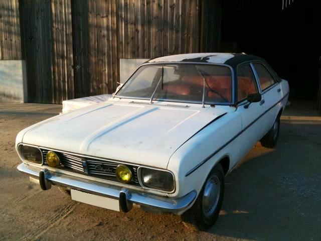

Après m'être présenté, je vous présente maintenant ma 2litres achetée par hasard en janvier 2013 sur un coup de coeur !
voici les photos lors de son achat après une dizaine d'année sans avoir tournée.
Une vue d'ensemble plutôt sympa.

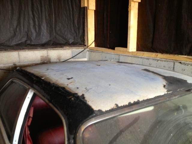

Le toit vinyl entièrement à refaire
quelques trous à reboucher

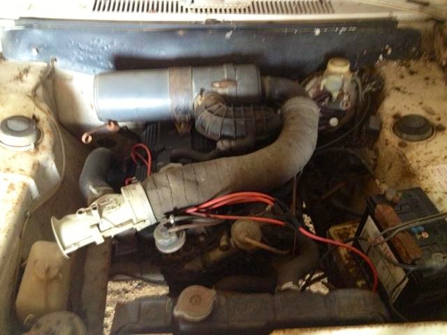

Le moteur en bon état apparent et qui démarre n'ayant que 75000 km d'origine.

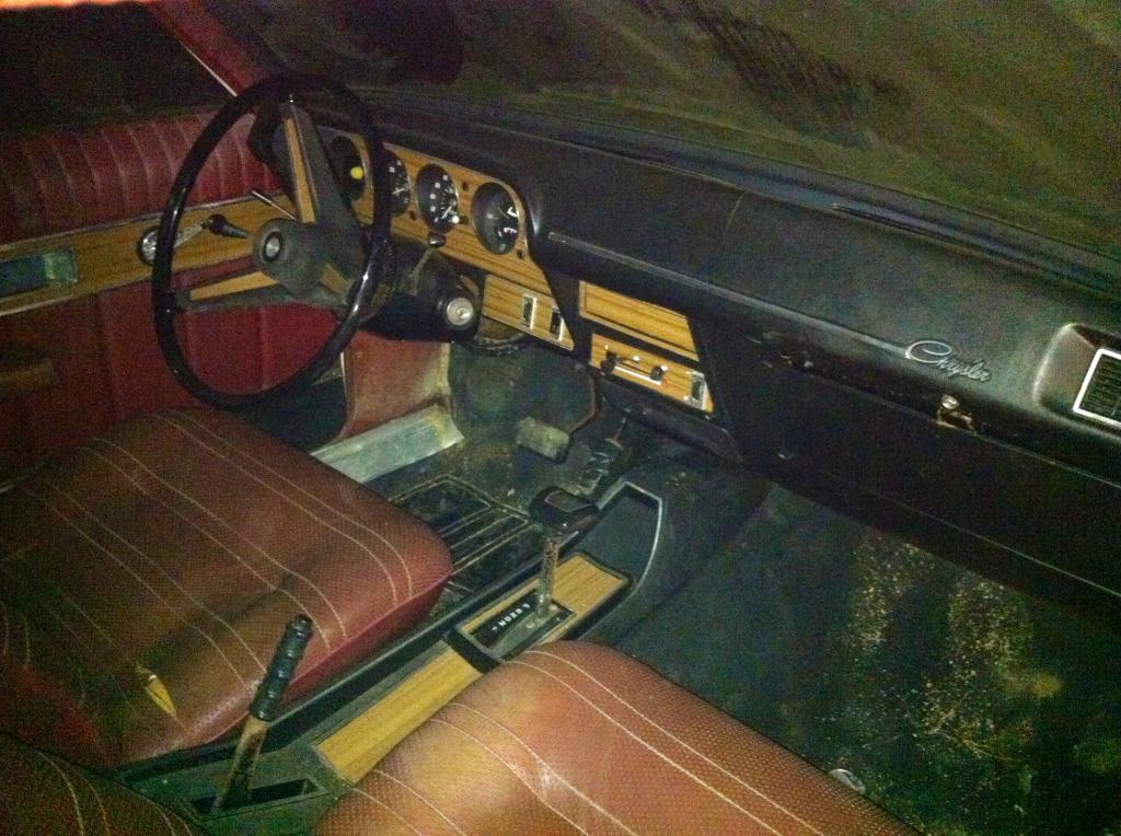

L’intérieur vinyl rouge en très bon état sauf le siège conducteur à revoir

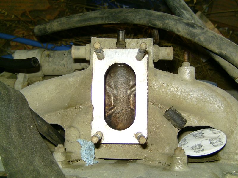

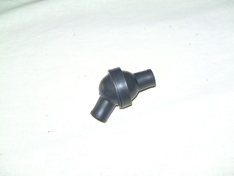

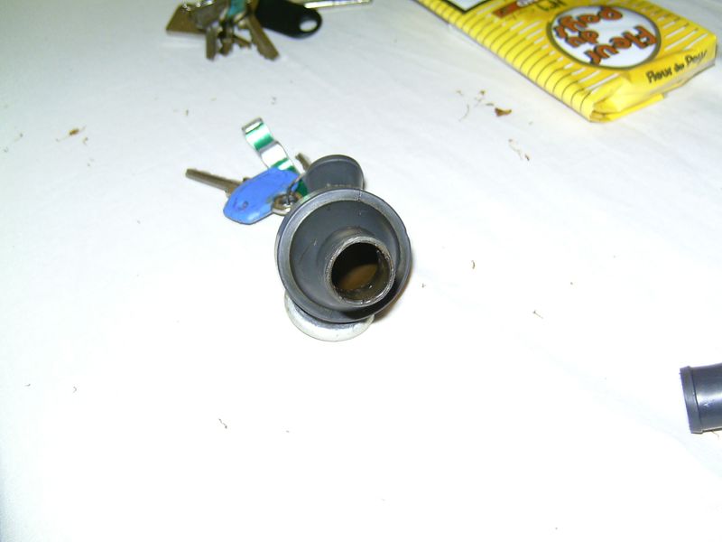

Peut-être est-il possible que ta voiture pollue du fait qu'elle n'est pas trop roulé, mais aussi elle a un dispositif de recyclage d'huile qui parfois se colmate avec l'huile lourde.
Le système de recyclage part du cache culbuteur et arrive à une dérivation qui va vers la manche à air amenant au carburateur les vapeurs d'huiles
et l'autre part vers le collecteur d'admission et là c'est de l'huile lourde, donc un filet d'huile en quantité minimale suffisante pour créer des volutes de
fumées bleu lors d'un arrêt à un feux prolongé (normal), car le collecteur a une petite cuvette dans laquelle se met l'huile et se mélange à l'essence et parfois trop riche dû à une chose, l'embout calibré (petite capsule ronde démontable qui se trouve à la dérivation des recyclage d'huile qui va vers la manche à air.
Il faut le démonter avec précaution en général l'ouvrir au dessus d'une bassine propre et nettoyer toutes les petites grilles qui doivent être
charbonnées !! Cela suffit pour avoir un soucis de réglage de ralenti car il y a de la pression qui passe par là et aussi envois toute l'huile dans le collecteur d'admission faisant un mélange trop riche et donc une pollution élevé.
Si tu l'as déjà fait, il faut se pencher à changer les joints de queues de soupapes mais ce qui est rare, plutôt conseillé lors de la réfection
d'un moteur.
Ces moteurs roule sans additifs, justement grâce à la petite quantité d'huile qui se mélange au carburant!
Mais là si tes petites grilles de l'embout calibré sont vraiment colmaté là automatiquement ton mélange sera supérieur à celui toléré!

Avec plaisir,

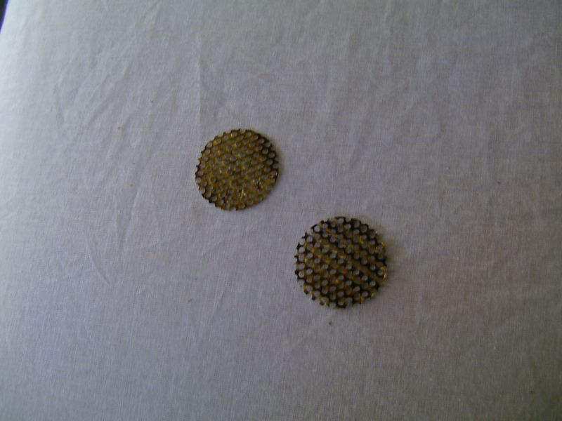

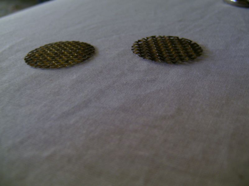

Par contre petite précision, dedans tu as 2 types de petites grilles plates et troués, et ondulés et troués.
Quand tu les remontes mets une plate, une ondulé ainsi de suite afin que ce soit un montage intercalé de chaque, ce qui ralentira suffisamment les vapeurs sans que ça te fasse un gros filet d'huile vers le collecteur.

MessagePosté le: Dim 10 Mar - 19:44 (2013)    Sujet du message: Chrysler 2L blanche de 1973 Répondre en citant
Voici quelques images dont le fond du collecteur d'échappement où tu peux observer la petite cuvette
Et voici le nombre de grille mais parfois il y en a une de plus

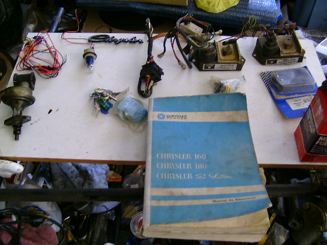

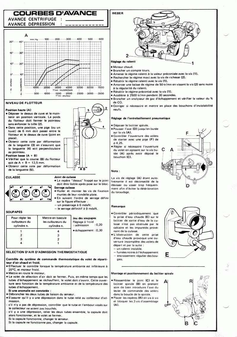

une petite question: quelqu'un aurai t'il les reglages complet à effectuer sur le carbu? que je puisse les vérifier.
le temps que je me trouve une RTA
MSN
MessagePosté le: Dim 10 Mar - 21:12 (2013)    Sujet du message: Chrysler 2L blanche de 1973 Répondre en citant
Oui je peux te scanner ça et je te l'envois en Mail  Okay
Il te faudrait trouver la RTA d'époque et surtout la la RTA d'atelier, que l'on appel Pentastar et moi la BIBLE  Mr. Green

Peut être que juste un petit coup de tournevis dans la vis de richesse suffirait à régler ce problème de pollution...
Pour la procédure de réglage du carbu, je vais essayer de la scanner et de la mettre en ligne.
Dis-donc Thomsler, je vois que tu as du faisceau pour allumage électronique. A voir, mais je connais quelqu'un qui pourrait être intéressé !
Sinon, bravo pour la remise en route de cette voiture Okay
MessagePosté le: Dim 10 Mar - 23:12 (2013)    Sujet du message: Chrysler 2L blanche de 1973 Répondre en citant
Qui c'est ti qui en a besoin?? De toute façon, j'en ai aucunement besoin et d'ailleurs j'ai le faisceau pour l'un d'eux

La fiche technique du 34 ADSD :

Je lui ai tout trouvé en neuf sur le net, sauf le faisceau et la bobine. Même la bobine pour allumage électronique on en trouve, même si elle n'est pas dédiée explicitement à la Chrysler.
Mais faudra voir...
