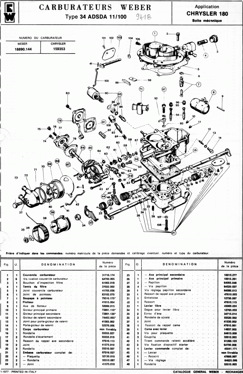

Bon on va CLOSED le HS et revenir sur les notifications de réglages carbu de Vins35210 Wink
C'est un contact espagnol sympa qui désire modifier sa 2L de 76. C'est rare les propriétaires qui désirent passer des vis platinés vers l'électronique. C'est généralement plutôt le contraire, une habitude très prisée des anciens du CFC à qui l'électronique fait peur...
La fiche technique du 34 ADSD :

MessagePosté le: Jeu 4 Avr - 11:07 (2013)    Sujet du message: Chrysler 2L blanche de 1973 Répondre en citant
:cry:  AU SECOURS !!!!!!
voila mon problème. ma 2L ne tourne plus comme il faut!!! je suis à la recherche d'un joint pour la vis qui se trouve coté moteur sur mon 34 ADSD 5 ou un kit joint complet.
Du coup dès que je veut accélérer ele s'étouffe et cale !! le ralenti est stable mais à des raté. J'ai remarqué aussi que l'essence se met en pression à l'entrée du carbu.
si quelqu'un peut m'aider   Question

Moi, c'est du côté de la membrane de la pompe de reprise que j'irais voir...
Pour la pression entre pompe à essence et carbu, c'est normal.
De quel joint veux-tu parler :
