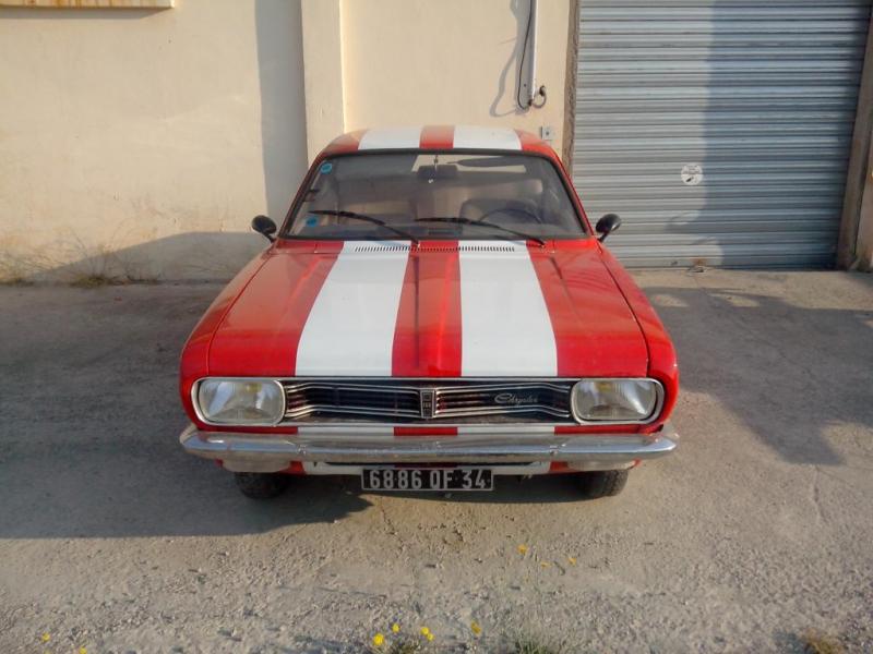

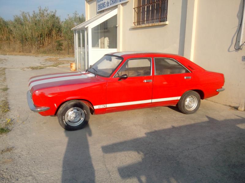

Voici ma Chrysler 160 de Décembre 1970 je n'ai pour l'instant pas de photos de l'intérieur car il et en cour de rénovation et je les partagerai quand je l'aurai terminé.
niveau état de la voiture carrosserie saine zéro rouille ou perforation causé par la rouille peinture récente et mécanique OK a 90%

Ah là là, elle est vraiment belle !!
Saches que ces modèles se corrodent très peu même mal stockée!
Ce qui est le plus sensible à la corrosion sur ces modèles, sont les bas des ailes arrières, les parties qui reçoivent les projections de cailloux c'est à dire le bas les ailes avant et l'arrière du bas de caisse.
Les baies de pare-brises sont sensibles mais moins, j'ai un modèle de Janvier 1971 en modèle 180 et la corrosion très peu présente.
Que comptes-tu faire sur ta 160 car vu l'état, l'ancien propriétaire devait aimer la voiture !! Wink

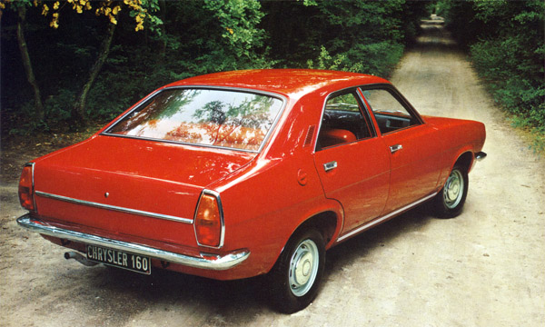

Je viens de réaliser Ange66 de derrière elle doit ressembler à celle-ci avec les bandes blanches biensûr ! Very Happy

Elle est fun cette 160 !
Tu vas la remettre dans sa configuration d'origine, ou tu l'as laisse comme ça.
Dans le deuxième cas, deux paires de jantes "vintage" lui iraient à merveille.
Toujours, elle a l'air pas trop mal conservée.
Alors, on attend les photos de l'intérieur rénovée...
MessagePosté le: Mer 17 Juil - 22:21 (2013)    Sujet du message: Ma Chrysler 160 de 1970 Répondre en citant
Comme le dit Stef, c'est vrai qu'une paire de jantes d'époque lui irait à ravir, mais surtout pas mettre des roues avec des jantes
trop grosses sinon le train avant va pas aimer .
Pas de Jantes 14" et surtout pas en 15" tu risques d'avoir des soucis à la conduite à haute vitesse et comme je le dis plus haut le train avant ne va pas aimer usure prématuré des silentbolcs des tirants de chasses et des bras inférieurs
