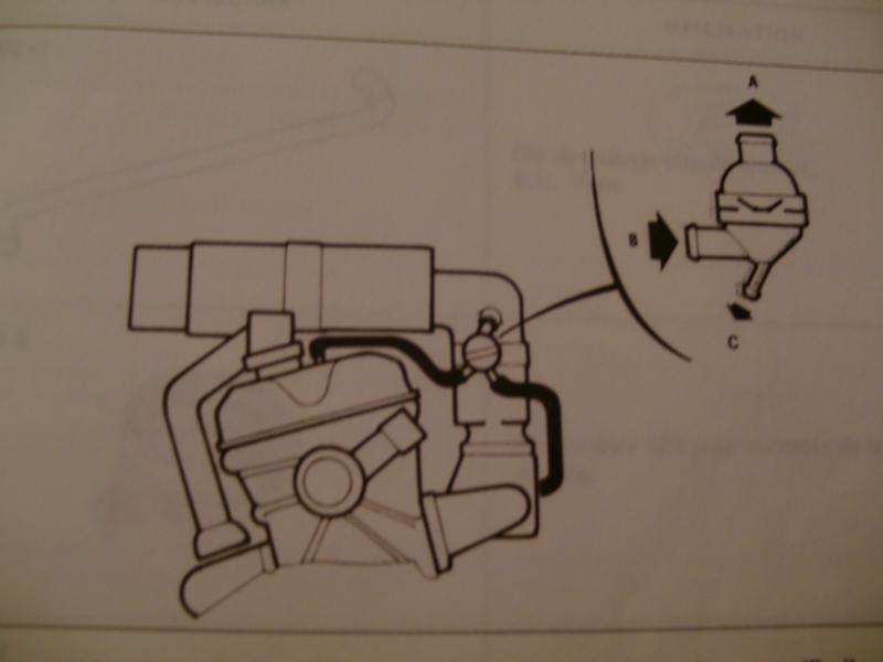

Le mec te vend des pièces de 2 litres automatique, là t'es en train de te faire pigeonner!! Neutral
Les 160 ont un montage particulier pour les carburateurs et manches à air de 1970 à Août 1974.
Tu as un carbu simple corps WEBER 34 ICR avec une manche à air simple durite on va dire en coude un tuyau
de recyclage d'huile en deux partie avec un calibreur à bascule dont voici une photo
Et ce montage est spécifique sur ta voiture tout comme le radiateur plus petit avec une tôle pour le maintenir sur un côté .
C'est à partir de Août 74 jusqu'à fin de fabrication que le montage est uniformisé (très rare en fait j'en ai vu qu'une!) ou tout était uniformisé avec un carbu WEBER Double corps pour arriver à gratter des chevaux et se rapprocher de la 180 modèle 70-71 qui faisaient 95 ch, Stef t'en dira plus si il lit ton post.
Si tu lui commandes le complet tu vas avoir ce montage et tu pourras pas le mettre:
Là, commande juste ce que tu as besoin et le reste tu seras toujours à temps de le trouver  Wink

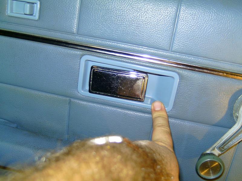

Par contre un cuvelage de poignée de porte (ça j'ai pas) c'est ce que je montre avec le doigt c'est le truc en plastique bleu:
Wink

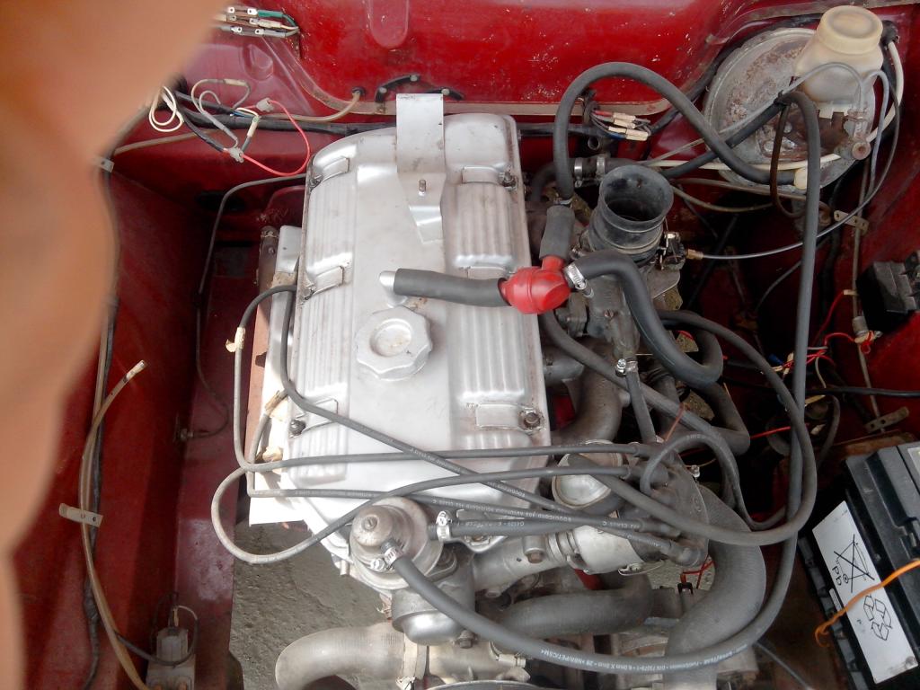

OK merci au moins je me fais pas avoir enfaite sur mon moteur j'ai déjà quelques durites pour le filtre regarde la photo (ne pas farie attention au truc sur le carbu c'est pour eviter qu'il y ai des chose qui rentre Mr. Green )

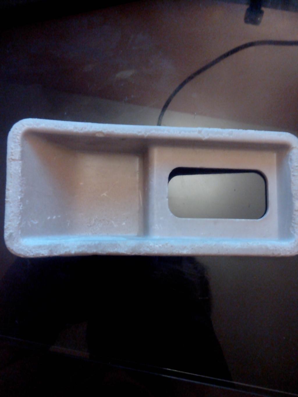

mes cuvelages de poignée de porte sont dans un mauvaise état il me semble que mes poignées sont blanche mais peu importe la couleur:

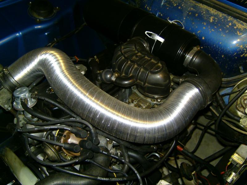

Bonjour Ange, ok c'est vu et je viens de te trouver ça et c'est pour ta voiture !!
http://www.leboncoin.fr/collection/393477485.htm?ca=12_s
Surtout la grosse manche en caoutchouc avec la grosse et la petite entrée, sur la gauche de la photo qui te manque avec l'embout calibré en rouge comme toi.
Le gros côté c'est pour mettre au filtre à air et le petit côté sur ton carbu.
Demande lui le prix et ça vaut le coup, surtout que c'est très rare à trouver... Neutral Il va te vendre le lot surement... mais au moins tu les auras !!
