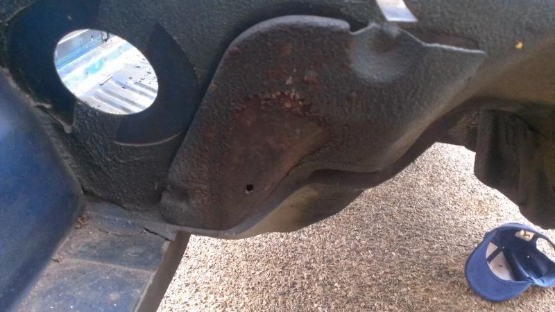

Voilà une photo:
Ce que je vais faire, c'est la dépointer proprement (3 points de fixations par soudure électrique ou brasure), faire 3 trous aux emplacements des soudures et mettre une tige fileté avec une
tête plate de l'intérieur avec un brun de soudure électrique pour rendre le trou étanche. Puis avec la vieille pièce déssoudé je reforme une tôle pare-feux qui isole
les échappements de nos voitures moderne et un avantage elle peut être démontable si elle se dégrade. C'est pou ça que je te dis que je me fais moins suer
pour certains travaux sans dire que je fais de la merde pour autant, mais le traitement d'usine à plus de valeur qu'un retraitement  Cool

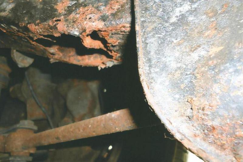

Alors, on commence par le longeron AVG.
Ici, je commence par ce qui est peut-être le moins grave (tout est relatif), c'est a dire l'extrémité du Longeron, derriére la Jupe AV (où se trouve le Clignotant) :

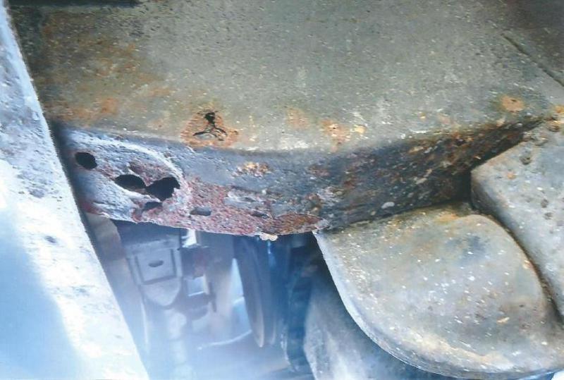

Mais, il faut aussi "regarder la vérité en face", avec le reste du Longeron, au niveau du "U" d'où sort la Biellette qui rejoint le Train AV, ici :
Et ici, le même endroit, sous un autre Angle :
Voila donc pour le Longeron AVG.

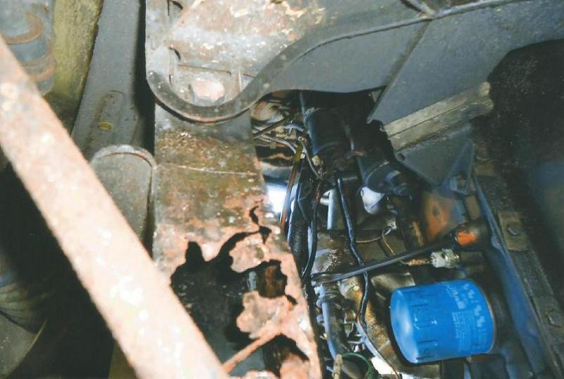

Et enfin, pour finir la Série de photos de ce Soir, voici le Tablier Pare-Feu, avec sa bréche d'environ 10 Centimêtres de Longueur, dû a la Corrosion Perforante :
Voila donc pour ce Soir.
Dans les Jours a venir, j'aurai encore 2 ou 3 Photos  a vous donner.
En attendant, n'hésitez pas a donner vos impressions sur les photos que je vient de vous donner.

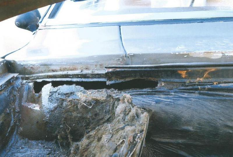

J'ignorais même que l'on puisse aujourd'hui obtenir le contrôle technique avec une telle corrosion sur un élément structurel.
La corrosion en haut du tablier, je n'avais encore jamais vu ça.  Shocked
