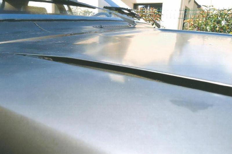

Salut GREG,
Houaaawwwwhhhhh !!
Moi à ta place je réfléchirai bien.... Confused
Perso à en voir le photos, je t’avouerai que je ne l'imaginais pas comme ça.... Puis sincèrement le prix que tu vas investir dans
sa remise en état, il te serait préférable de t'en trouver une autre.....
A voir l'état tu vas avoir d'autre surprises ailleurs.... Je te parle pas du vinyle et des baies de pare-brise et de lunette arrière.
A ce stade, je donne pas cher du longeron droit et du tablier et de l'intrusion d'eau dans l'habitacle....
Je dis pas ça pour te contrarié, je suis passé par là.....
Je te laisse l'embarras du choix, c'est pour ton porte-feuille car ce qu'il y a à faire on va plus haut que 4000 € et je comprends pourquoi
il veut sabler et micro-biller ta voiture.......
De plus évite les routes accidentées et ne monte surtout pas un trottoir..... Puis comme dit Pentastar c'est étonnant qu'elle soit passé au C.T ??

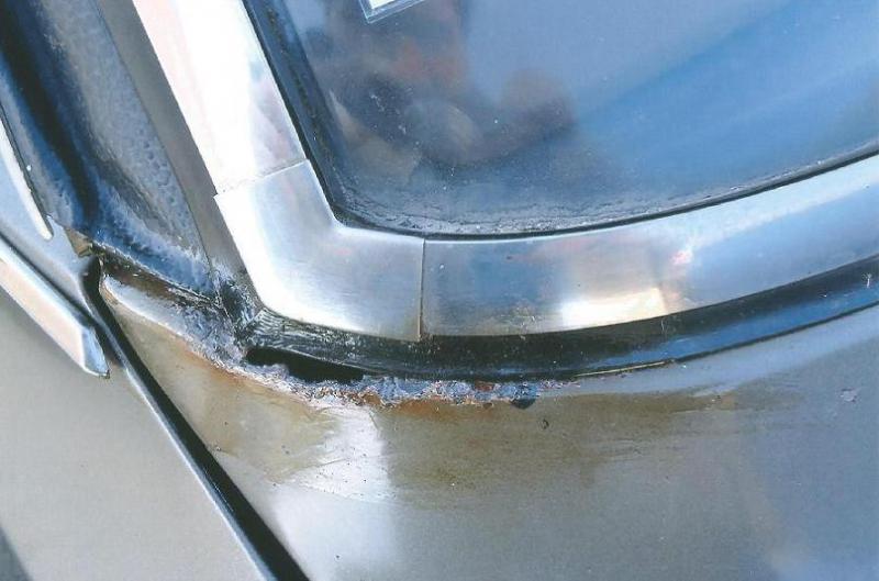

Tenez, voici encore quelques photos :
La Baie de Pare-Brise coté Passager :
Ici, le Capot-Moteur qui est plié au niveau de la Charniére coté Passager.
Je précise que lorsque j'ai pris la photo, le Capot était parfaitement verrouillé, donc, la photo montre bien a quel point le Capot est plié :

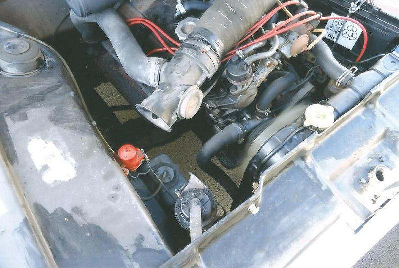

Et enfin, pour finir, voici le compartiment-Moteur, qui a été "Badigeonné" d'anti-rouille Noir par l'ancien Propriétaire :
Voila, on arrive au bout de cette série de photos, qui nous montrent l'étendue des dégats sur la Partie AV de la voiture.

Bonsoir GREG,
Quand on voit l'état, je crois qu'il va falloir bien réfléchir....
Sérieusement, même si le proprio est gentil, il t'a donné un gros bébé.
J'ai vraiment une grosse appréhension pour le reste de la voiture?!
Pour la baie de pare-brise, je crois que la feuillure qui tient le joint est en dent de scie et j'ai des interrogations ??
Le bac de roue de secours il est comment? Les vis qui tiennent les pares soleils de plafonniers sont elles rouillées complètement ?
As-tu la moquette de mouillé par temps de pluie ou essayes de relever la moquette pour voir si tu as des traces de corrosion ou de l'eau
qui stagne....
Bon soyons honnête je vais te montrer une vidéo et c'est ce que tu risque de trouver sur ta voiture au fil de la restauration,
Regarde pas la restauration car le mec se l'ai fait, observe le désastre que tu pourrais avoir, et ma première 2Litres qui présentait plutôt
bien une fois démonté était pire que sur la vidéo et Pentastar te confirmera....

Lorsque je voit le Toit, sous le Vynil, il est probable que mes Custodes AR et mon entourage de lunette AR (qui cloquent) aient le même genre de probléme. :cry: :roll: Shocked
Bon, au vu de tous ces défauts graves, je pense que la meilleure chose a faire, c'est de Vendre cette voiture a Prix Bradé (quelques centaines d'Euros), en espérant trouver quelqu'un qui saura la Restaurer, ou, au pire des cas, "pour Piéces Détachées".

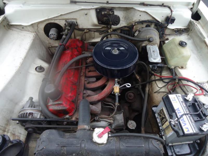

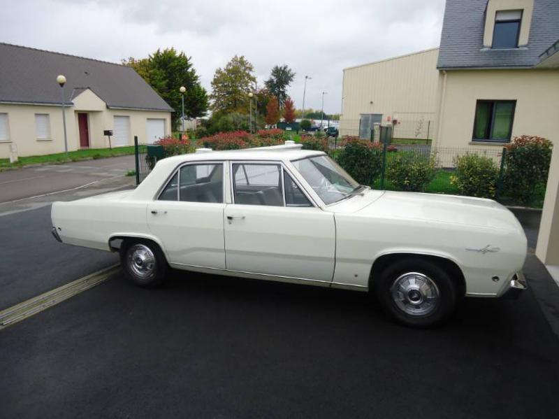

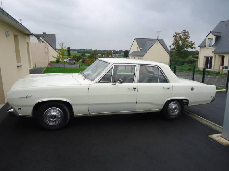

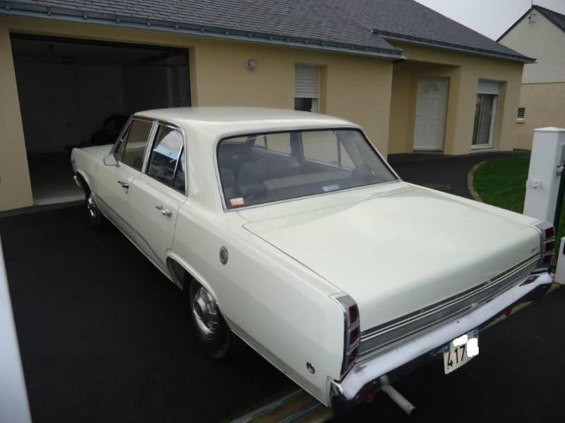

Voici quelques photos de ma Plymouth Valiant, qui, désormais, est ma nouvelle Ancienne, dédiée a la Promenade du Dimanche, et, aux sorties de Club.
Elle date de 1968.
Elle est équipée du 6 Cylindres "Slant Six" de 170 ci (soit, 2.8 Litres) de 115 Chevaux (et 16 Chevaux Fiscaux).
Elle a la Boite Auto "Torque-Flite" a 3 rapports (la même que la Chrysler 2 Litres  Question ).
Elle a aussi la Direction Assistée et les Freins Assistés.

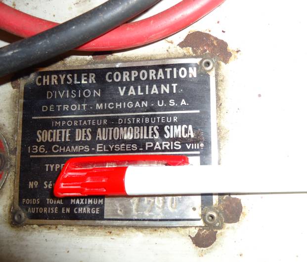

D'aprés les recherche que j'ai faites sur Internet, ces autos étaient assemblées (en CKD) a l'Usine de Rotterdam, Pays-Bas.
Cette Usine était commune a Chrysler et Simca, puisque l'on y assemblait les Voitures Américaines du Groupe Chrysler, mais aussi, les Simca Aronde, Vedette, et les derniéres Simca 1200 S, celles avec le Toit Vinyl.
Ensuite, ces autos étaient Distribuée en France, soit par le Centre Chrysler-Rootes de Paris 16éme, soit, par les Concessionnaires Simca, tout simplement.
La mienne fait partie de ces "Importations Simca", comme le prouve la Plaque-Constructeur.
Il faut savoir que les Importations Américaines de Simca ont remplacées les Simca Beaulieu et Chambord sur le Marché du Haut de Gamme, en attendant...devinez qui...et oui, en attendant nos Chrysler 160-180-2 Litres.
Mais, place aux Photos :

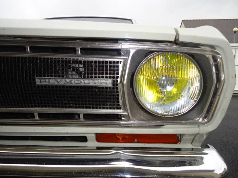

MessagePosté le: Ven 27 Fév - 20:25 (2015)    Sujet du message: Ma Chrysler-Simca 1610, AM 1977. Répondre en citant

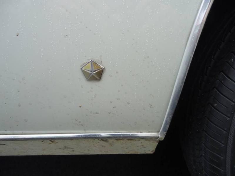

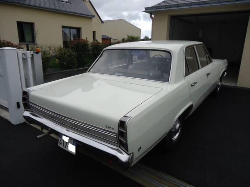

La suite :

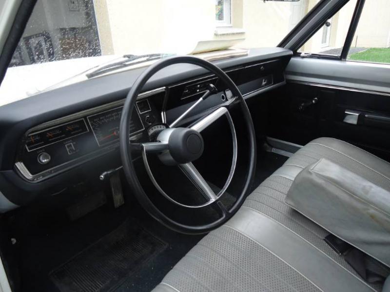

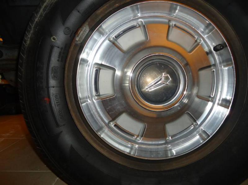

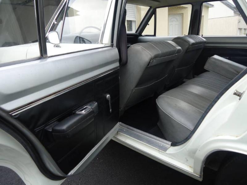

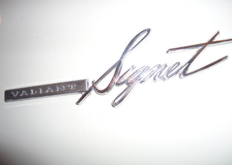

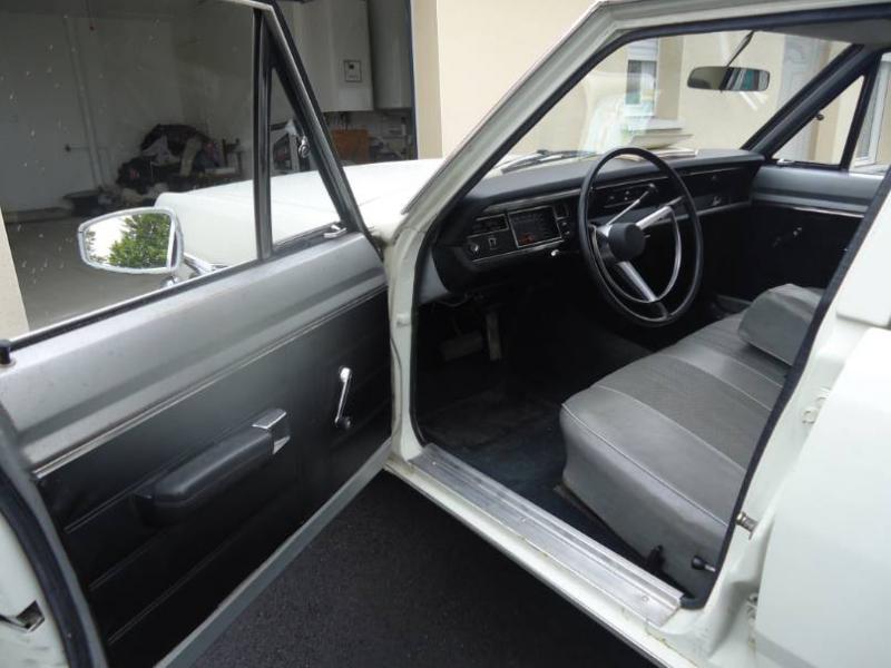

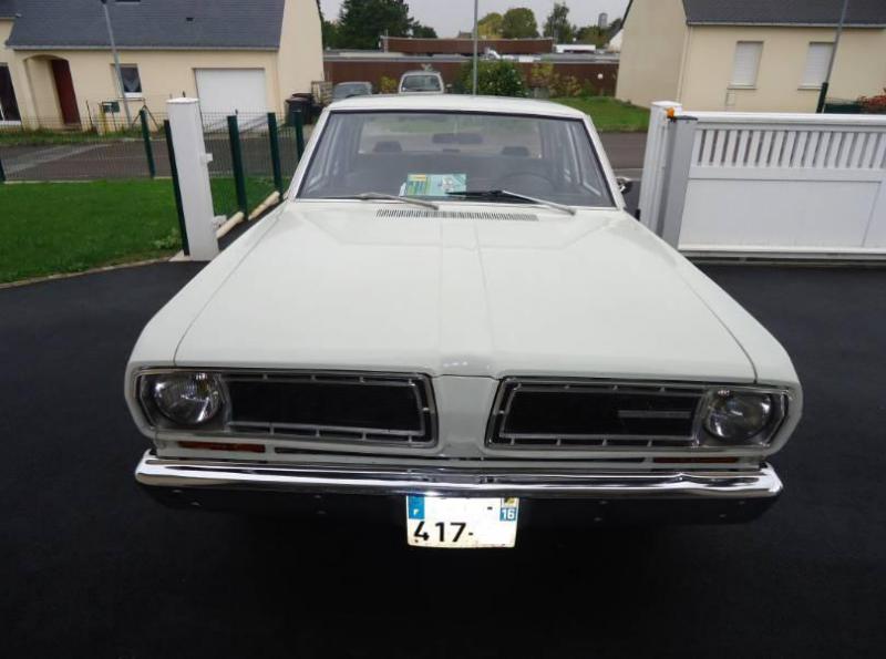

MessagePosté le: Ven 27 Fév - 20:32 (2015)    Sujet du message: Ma Chrysler-Simca 1610, AM 1977. Répondre en citant
Et enfin, pour finir :
Et voila, en ce qui concerne les photos, c'est fini pour ce soir.
N'hésitez pas a poser vos questions ou commentaires. Wink
MessagePosté le: Ven 27 Fév - 21:51 (2015)    Sujet du message: Ma Chrysler-Simca 1610, AM 1977. Répondre en citant
Petite question, le moteur de ta Valiant ne serait-il pas un dérivé de celui de la Centura ? Il lui ressemble en tout cas...
J'ai appris que c'est la voiture du film "Duel"...  Un must.
Pour la boîte automatique il y a de fortes chances que ce soit la TF6 A904 comme sur la Chrysler.
MessagePosté le: Ven 27 Fév - 22:21 (2015)    Sujet du message: Ma Chrysler-Simca 1610, AM 1977. Répondre en citant
Une bien belle auto !!! Okay
Je ne connais pas la taille de roues de cette belle, mais à la vue des enjoliveurs on  l'impression que ce sont ceux
qui sont posés sur la 160GT grise avec l'intérieur rouge et le bossage sur le capot spécifique du livre de Monterosso?
Après c'est vrai qu'au type de moteur et à la forme de la pipe d'admission, que c'est pas mal identique au 6 Cylindres des Centura  Cool
Belle voiture et j'espère voir d'autres photos de celle-ci dans les jours et les mois à venir

Alors, pour le Moteur,  c'est tout a fait possible, puisque Monterosso dit dans son livre que la Centura recevait des Moteurs 6 Cylindres de 3.5 Litres et 4.0 Litres "disponibles sous le Capot des grandes Valiant" (voir Page 85).
Et puis, n'oublions pas que ce 6 Cylindre a aussi existé en version 3.7 Litres (qui été monté sur la Dodge 3700 fabriquée en Espagne, soit dit entre Parenthése), donc, facile a modifier pour la Centura et le Marché Australien.
