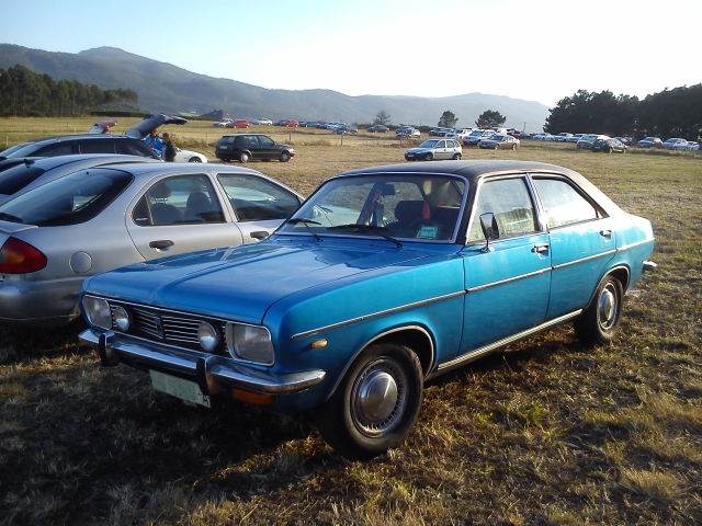

Bonjour, je vous présente ma 2l espagnol Chrysler, voici quelques images à travers l'Espagne du nord au sud cet été
[[font=Verdana, Arial, Helvetica, sans-serif]url=http://chrysler-passion.xoo.it/image/110/3/3/b/dsc_9429-4d03c75.jpg.htm]
[/url] [/font]

MessagePosté le: Jeu 8 Oct - 17:27 (2015)    Sujet du message: Ma Chrysler 2L espagnol Répondre en citant
Okay  très belle 2 litres félicitations  Cool
MessagePosté le: Ven 9 Oct - 09:52 (2015)    Sujet du message: Ma Chrysler 2L espagnol Répondre en citant
Bonjour Alcofan et bienvenue sur notre forum !
Ta Chrysler semble très belle, et bien rouler (140 Km/h !)
N'hésite pas à nous raconter ton histoire et à nous offrir d'autres vues de ta belle...

MessagePosté le: Lun 12 Oct - 20:09 (2015)    Sujet du message: Ma Chrysler 2L espagnol Répondre en citant
Merci beaucoup! oui, il est un bon coureur...
Je ne conduis pas si vite, ce fut un test..!
