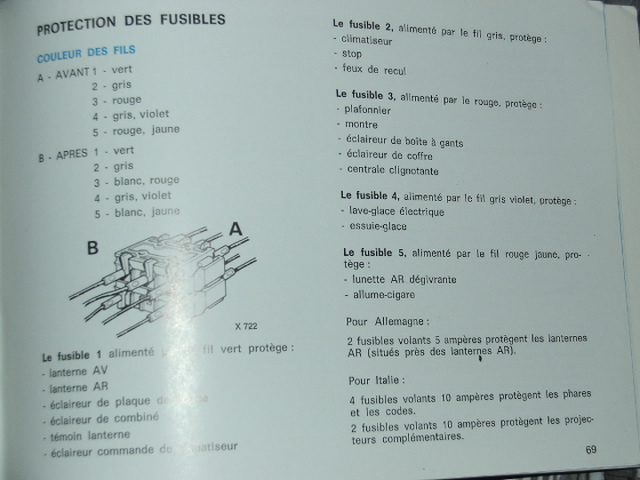

MessagePosté le: Mar 20 Oct - 21:31 (2015)    Sujet du message: fusible 5A de Starter automatique WEBER 34 ADSD indice 7 Répondre en citant
j'ai regardé sur le carnet de bord et tu as raison , il dise que cela protège les feux de positions et tableau de bord , mais c'est faux.
De plus ils disent que les feux arrière que pour l’Allemagne sont protégés par des fusibles, hors moi, j'ai des fusibles également dans les feux et c'était une voiture de collaborateur Français.
Quant au modele pour l’Italie, c'était 3 X plus de fusibles
Par contre, sur la RTA page 69, il dise que les feux de positions et tableau de bord sont protégés avec le fusible 1, 2 fils blanc et là c'est ok pour moi
L’explication est peut-être que les voitures était fabriqué en Espagne pour toutes l'Europe et qu'elle aille en Allemagne , tchèque ou France , il ne devait peut être pas trop faire la différence ....
la voiture était en fin de vie , plus d'indicateur et elle allait disparaitre avec Chrysler europe ...

Page 69 c'est pour les tous premiers modèles (année 71) avec les 4 fusibles disposés sur le tablier à droite côté passager. Rien à voir avec ton dernier modèle normalement.
J'ai voulu en avoir le cœur net, j'ai débranché le fusible branché sur les 2 fils verts sur mes deux Chrysler ; aussi bien sur le modèle 78 que sur celui de 80, les lanternes ont refusés de s'allumer à la suite. Je suis rassuré de constater que mes circuits électriques n'ont pas été bidouillés. C'est quand même bizarre ton affaire... A éclaircir.
J'ai toujours vu des fusibles sur les feux arrière des Chrysler de 79 et 80. D'ailleurs ils sont bien présents sur les schémas des séries 7 8 et 9... Par contre il n'y en a pas sur ma 2 litres de 78 alors qu'ils figurent sur les schémas... Va comprendre...
C'est vrai qu'il y a une ribambelle de fusibles sur les feux avant pour l'Italie en 75. Par contre pas de fusible à l'arrière... Le faisceau était le même, il y avait juste que des bouts de câbles avec fusible ou autres qui étaient rajoutés. Et toujours que 5 fusibles principaux.

MessagePosté le: Ven 23 Oct - 19:37 (2015)    Sujet du message: fusible 5A de Starter automatique WEBER 34 ADSD indice 7 Répondre en citant
Bonjour
pour les fusibles , j'ai juste lu la notice du carnet de bord .
j'ai chercher les fusible pour le caburateur et c'est la que j'en ai vu un de griller.
c'est une notice francaise mais il parle de l'allemagne et de l'italie d'un air de dire au cas ou vous avez ces fusibles....
il a été fait a Dieppe par la société SITECMO .
c'est du n'importe quoi
Du Goudron et des plumes pour ceux qui ont ecris cela !!
je joint une photo du carnet

Du goudron et des plumes, comme tu y vas fort !
