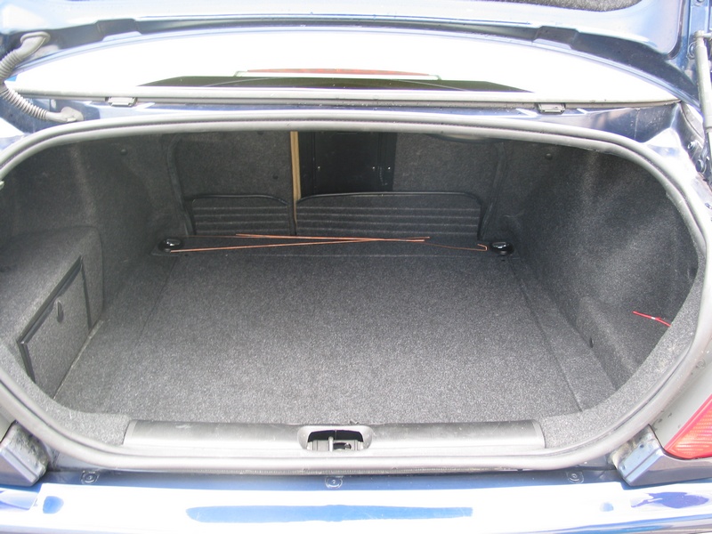

j'ai l'intention de faire un coffrage de coffre avec de la moquette style voiture Pallas pour ceux qui connaissent .
quelqu'un de vous a t'il déjà entendu parlé de cette realisation , surtout pour le formage de la moquette ?

ci joint un modele

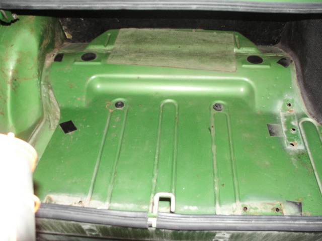

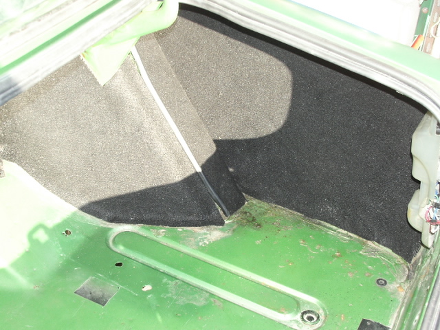

MessagePosté le: Ven 29 Juil - 17:46 (2016)    Sujet du message: coffrage de coffre avec moquette Répondre en citant
Bonjour
Pour commencer 2 types de moquette à acheter, une pour les côtés et une pour le fond,
Impeccable d’un point de vu texture et surtout dimension (pas facile à trouver)
Ci-joint un lien : http://www.ebay.fr/itm/391144795374?_trksid=p2060353.m2749.l2649&ssPage…
Vu du coffre avec ses déclinaisons
Messages: 260

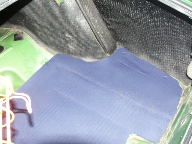

MessagePosté le: Ven 29 Juil - 17:47 (2016)    Sujet du message: coffrage de coffre avec moquette Répondre en citant
Positionnement de mousse d’absorption de choc sur la tôle
(Mousse type camping)
Messages: 260
MessagePosté le: Ven 29 Juil - 17:48 (2016)    Sujet du message: coffrage de coffre avec moquette Répondre en citant
Positionnement de la moquette sur les côtés + le goudron
