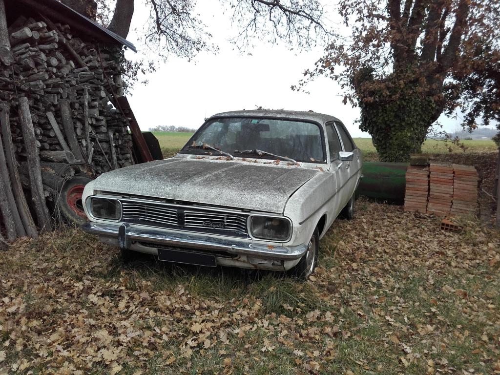

tout recemment inscrit sur ce forum, je vais me presenter, ainsi que ma prochaine monture  Mr. Green
Benjamin, 29 ans, passionnes de vieilles voitures en tout genre et par leur restauration en but de leur redonner vie.
Deja quelques-unes de faites, et encore de nombreux projets, le garage est plein, la chrysler ne va pas se sentir seule ( deuch, combi vw, cox, golf mk1 Gli, Mini, Opel GT etc )

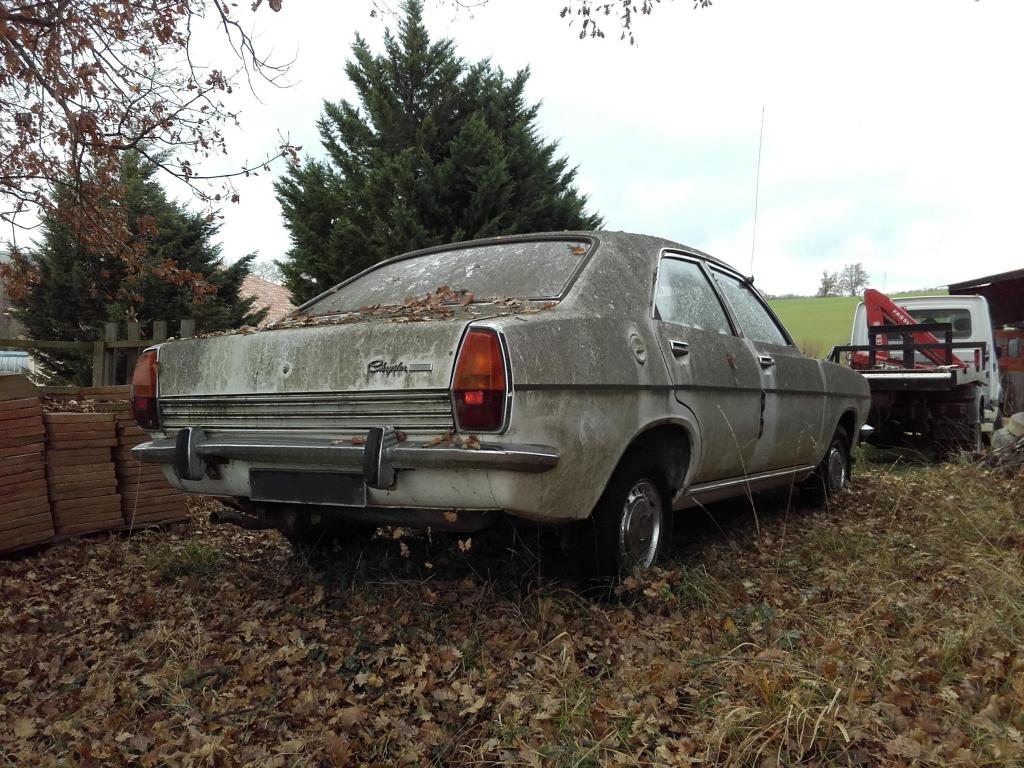

Donc la nouvelle est une chrysler 180 de decembre 1971, donc modele 72.
J'ai été debarasser l'engin a un papi avant qu'il ne la mette a la feraille.
Superbe auto dont je suis tombé amoureux quand je l'ai vu, etant donne que je ne savais meme pas ce que j'allais chercher : "boh c'est une vieille voiture chrysler... apres j'en sais rien et elle gene" qu'on m'a dit  Mort de Rire
Bref, la voiture :
*Les plus (a part son prix d'achat = une bouteille )
-Elle est toute d'origine d'apres les dires du proprio
-Elle a 48000km reels d'origine
-La carrosserie n'a pas un seul pet ou coups
-l'interieur tout cuir est nickel de chez nickel, on croirait qu'il est neuf
-elle semble complete
*les moins, beh oui quand meme faut s'occuper  Mr. Green Mr. Green
-bac roue de secours corrodé a reprendre, pas compliqué
-echappement malade
-faut la nettoyer  Mort de Rire
-1 cligno avant cassé
-1 feu arriere siliconé
- et surtout le moteur est bloqué
En gros, rien de bien grave, pour le moteur je ne m'en fais pas vu qu'il s'est bloqué a cause de son arret trop long, il n'y a pas eu de casse en roulant ou quoi que ce soit normalement.

Bonjour et bienvenue.
Belle trouvaille que tu as fait là.
Espérons que cela ne fasse pas trop longtemps qu'elle soit sous cet arbre...
Quant au moteur bloqué, méfiance... Mais bon le reste de la voiture mėrite que l'on s'attarde sur le moteur' voire qu'on lui en cherche un nouveau.

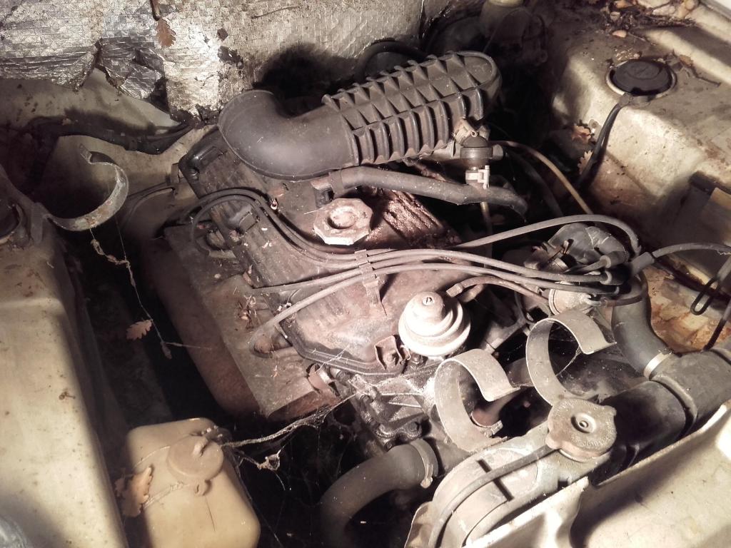

Bon petit recap de mon 31 decembre, je m'attaque a debloquer ce foutu moteur !

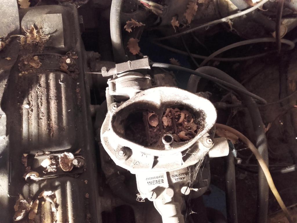

J'ouvre le capot et passe un petit coup d'aspirateur pour eviter aux merdes de tomber la ou elles n'ont pas encore eu l'occasion d'aller.
Je commence a demonter en vue de deculasser, premiere surprise, il n'y a pas qu'un melange air/essence qui semble passer par le carbu
Bon, je continue, je vous passe les durites integralement colmatées ainsi que la gueule de la pompe a eau...

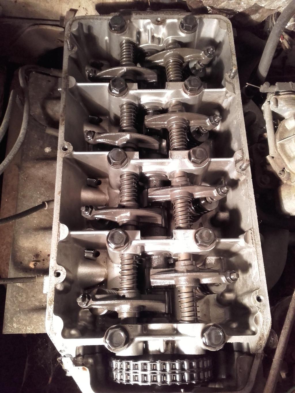

Je suis tout de meme satisfait lorsque j'ouvre le cache culbu
Super propre dedans, un bon point pour la petite chrysler
J'en profite pour vidanger l'huile, tres propre aussi pas d'impuretées ni d'eau... super !

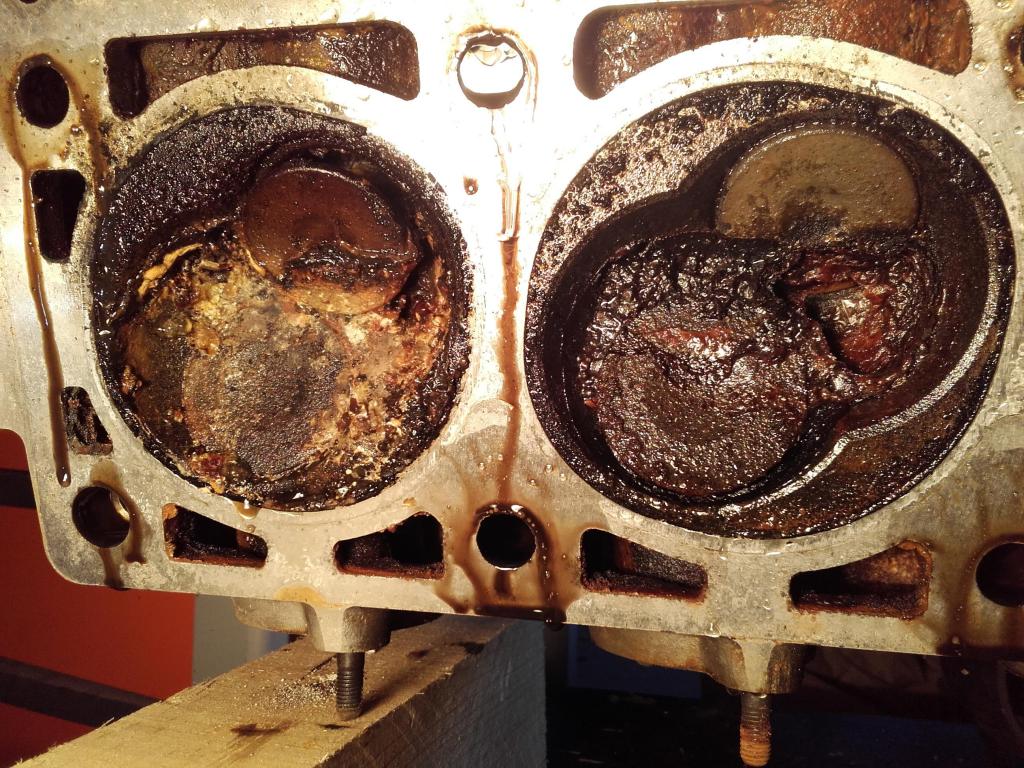

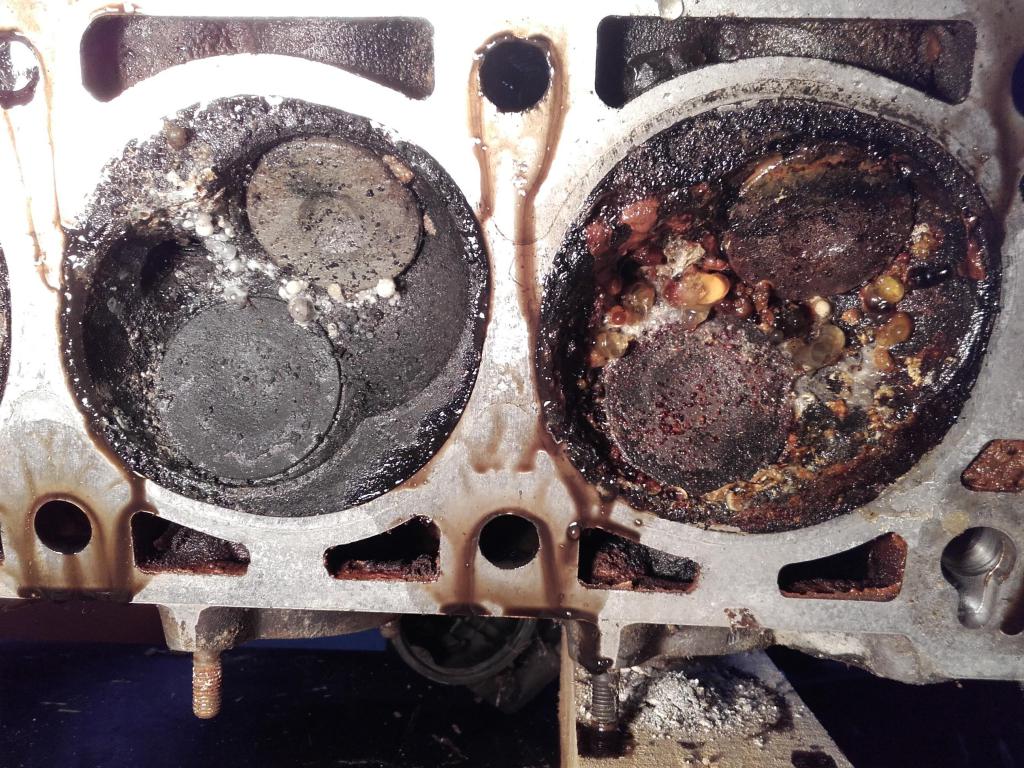

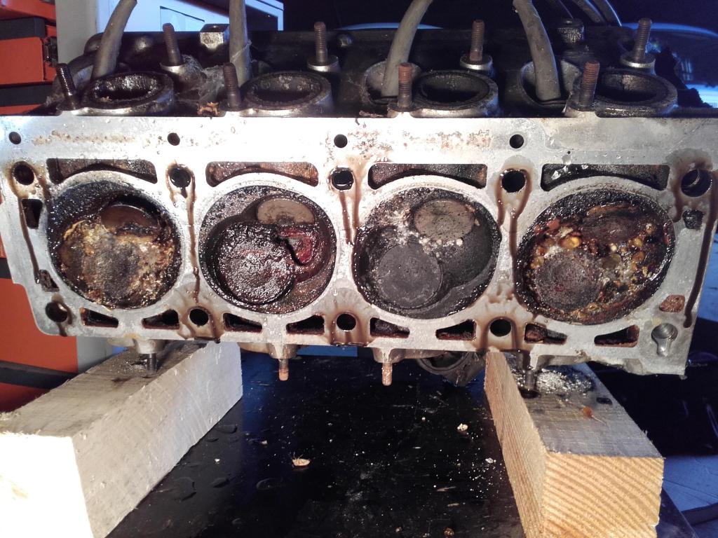

Allez ce coup ci je deculasse, oublié de prendre une photo du bloc, mais plein d'eau, les puits de cylindres remplis a la gueule !
Et voici la tronche de la culasse coté pistons  Shocked
Gros plan :
Avis aux cueilleurs de champignons, peut etre une espece rare se cache par la  Mr. Green

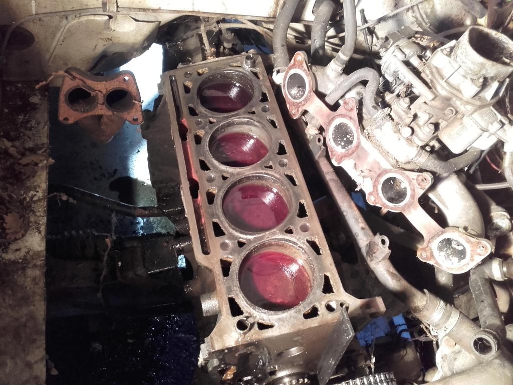

Sinon, j,ai rempli les puits de pistons de gazoil et laissé agir la nuit de la st sylvestre que ca bouge bien la dedans
Malheureusement ils ont été sage, et hier, j'ai tué une petite heure en essayant de debloquer le moulin mais rien n'y a fait
Forcé modérément au niveau de l'ecrou de vilo, tapé un peu sur les pistons pour leur donner du jeu et essayé de les decoller, grosse clé a choc sur l'ecrou de vilo pour donner de la vibration, bref rien du tout ne veux bouger  Bannir
Pentastar, tu avais raison pour ce moteur.... As tu des techniques à me proposer ? Je suis un poil tétu alors... je veux le debloquer.  Twisted Evil

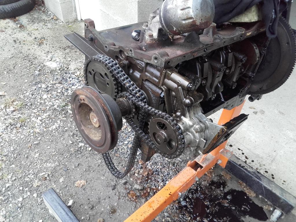

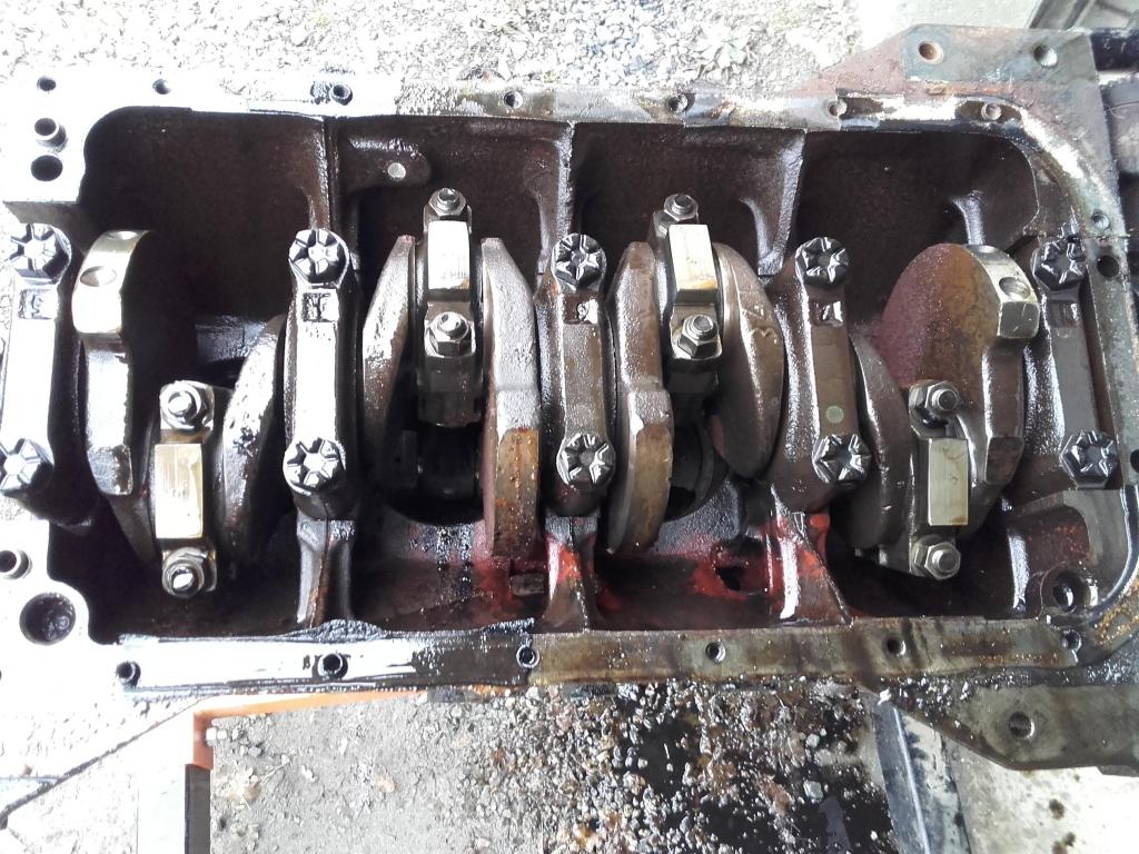

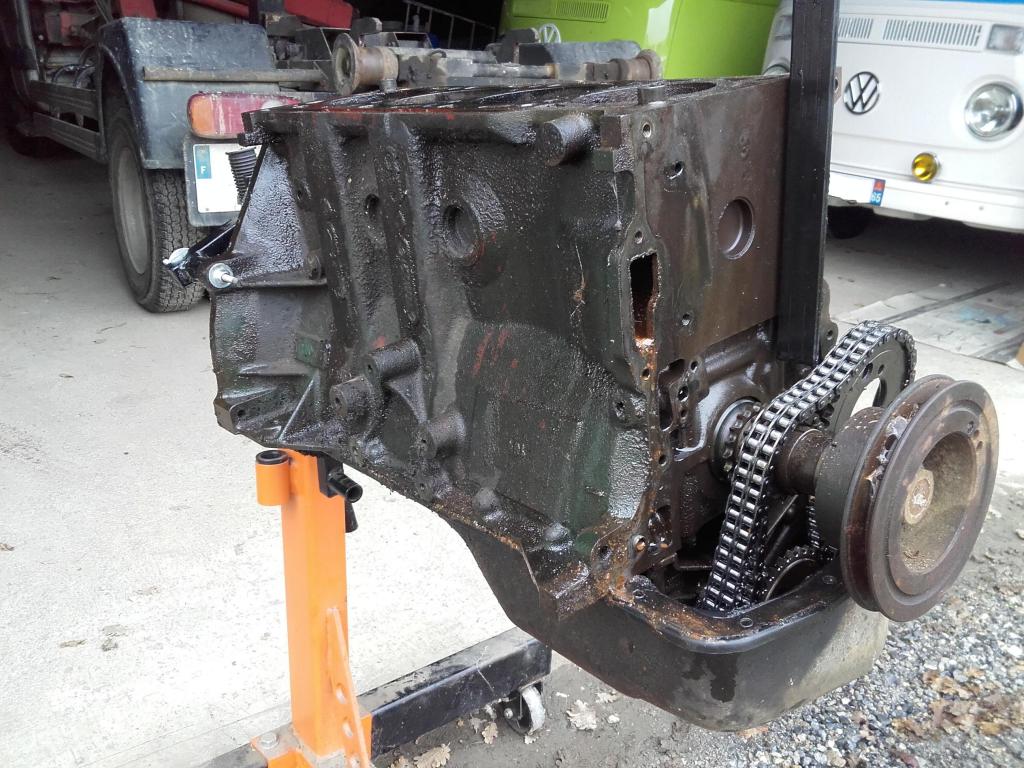

Du coup, je me decide a sortir le moteur, d'ailleurs un peu surpris de voir que la tete de boite repose seulement sur le moteur lui-meme
Je le met sur le support de travail, demonte tout ce qui reste sur le bloc, pompe a huile, support de filtre a huile, carter, vis de purge de liquide..
Enfin je le retourne et rempli les cylindres de gazoil, des fois que ce soit plus favorable au debloquage par ce coté
Et voila pour aujourd'hui, plus qu'a patienter que le gazoil fasse effet ... ou pas... Neutral
Au fait, j'ai une marque identique sur chaque piston qui ne me plait pas trop, comme si une soupape avait touché mais c'est quand meme bien 'joli' et identique sur chacun des pistons. Du coup je me demandais si ils étaient martqués d'origine ?? Bien sur j'ai oublié de photographier ça...

J'ai l'impression que l'humidité est entrée par l'admission... Mad
J'aimerais avoir le remède pour débloquer tes pistons, hélas, moi j'en avais qu'un seul de bloqué (dû à une fuite au joint de culasse dans un cylindre) et je n'ai pas trouvé la solution.
Peut être une piste quand même, j'ai utilisé depuis, un produit dérouillant de chez Restom, pour la restauration intérieur d'un réservoir de moto. J'ai trouvé ça redoutablement efficace :
D'abord le dégraissant Restom®SDT 4060, indispensable avant le dérouillant : http://restom.net/carburants/349-restomsdt-4060-1225016121.html
Puis le dérouillant Restom®PAC 2030 : http://restom.net/chassis-cadre/272-restompac-2030-1224791459.html
Une fois dérouillés, les pistons devraient être plus libres (c'est mieux pour la segmentation). Seul problème, comment les faire baigner dans un peu de produit ?
Peut être devrais-tu aussi déposer le vilebrequin (tant que t'y es)
Pour les marques en forme de lune sur les pistons, c'est normal.

ce bloc-là, n'a été monté que sur les Chrysler 180 (1610) et 160 GT. Ce qui ne veut pas dire qu'il sera introuvable pour autant, on en voit régulièrement en vente sur LBC ou ailleurs.
Au sujet de ton moteur, je m'étonne de trouver un montage de la cartouche d'huile déportée caractéristique des modèles 71, alors que ta version doit être de 72...

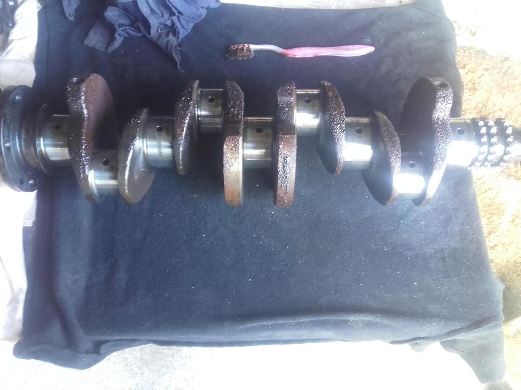

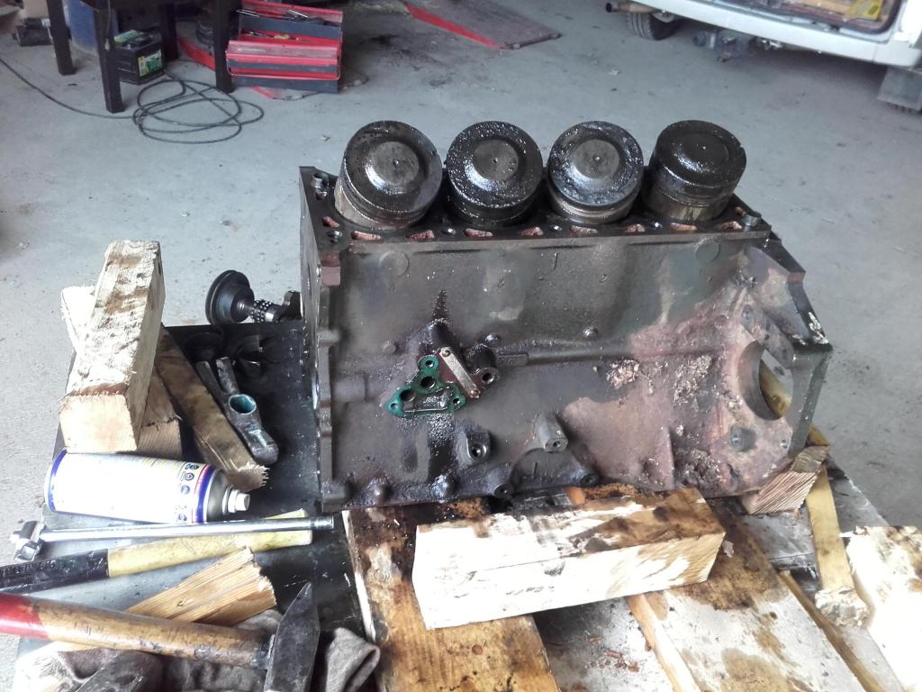

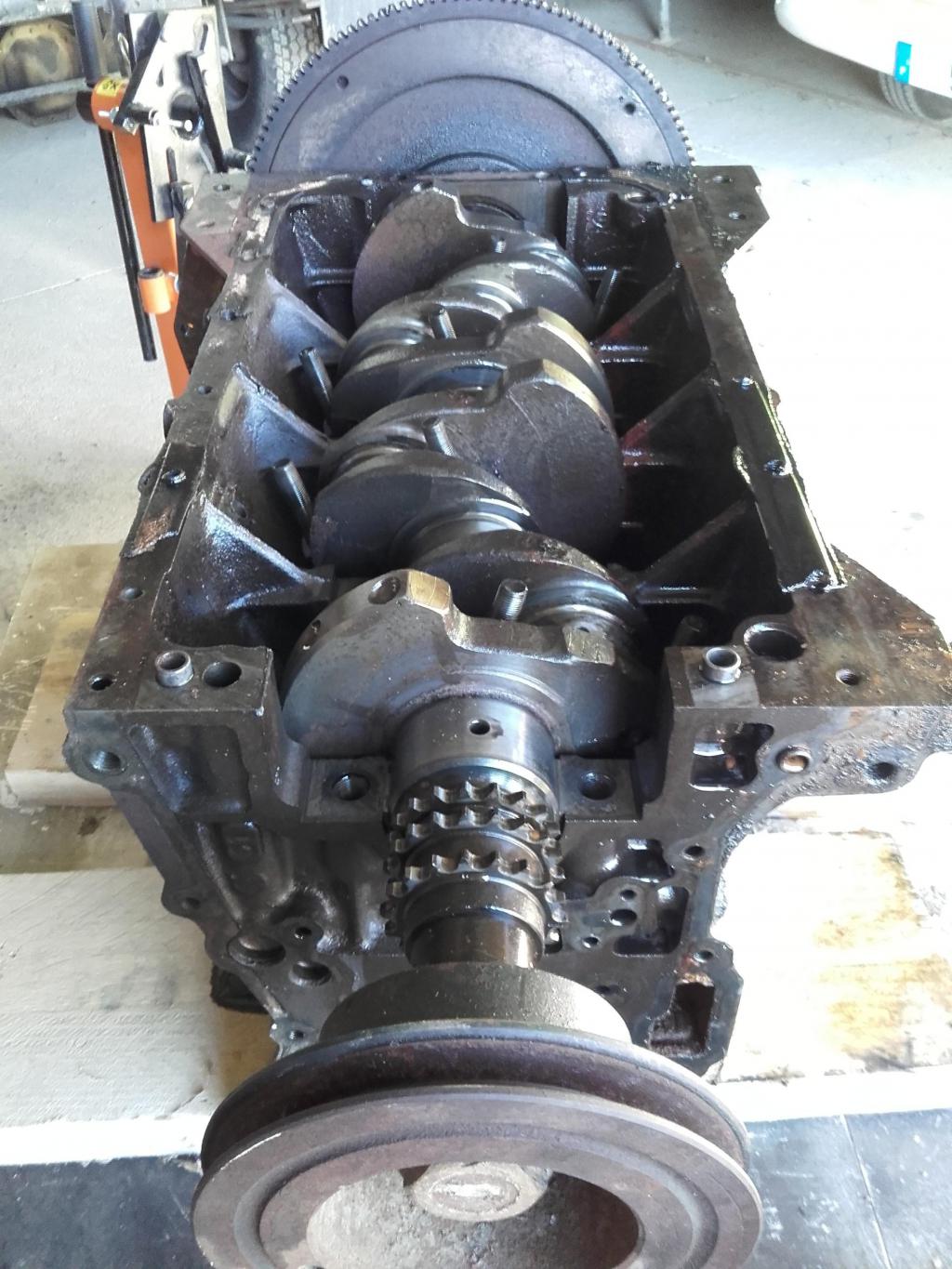

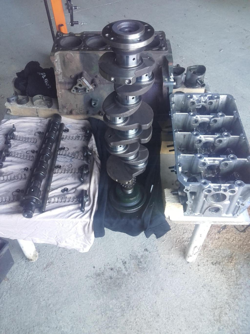

Ce matin de repos je decide de m'y filer, du coup je commence par demonter le vilo
Une fois sorti, et ben, on pampe, j'ai pris un bout de bois qui m'a permis de decoller le 2 et le 4, mais pour le 1 et le 3, c'etait la galere, il y a vraiment fallu y taper, mais ca a fini par venir.
Et comme les messieurs ils ne sortent que par en haut (vu une fois que le premier etait en butée contre le support de vilo  ), et bien il a fallu trouver quelque chose de long, solide et pas trop epais (j'ai dis pas trop epais messieurs donc ce que vous imaginais ne passait pas  Mort de Rire )  etant donné que j'avais la bielle au milieu du piston. Du coup j'ai fait avec un manche de marteau en fibre composite et impec  Okay
Un soulagement !!
Apres, je passe au nettoyage

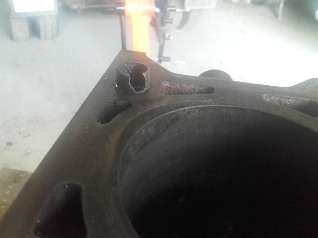

Du coup je remarque que j'ai un centreur abimé, d'ailleurs vous pouvez me confirmer que c'est juste un centreur et rien d'autre svp ? (J'ai toujours pas la rta  Confused )

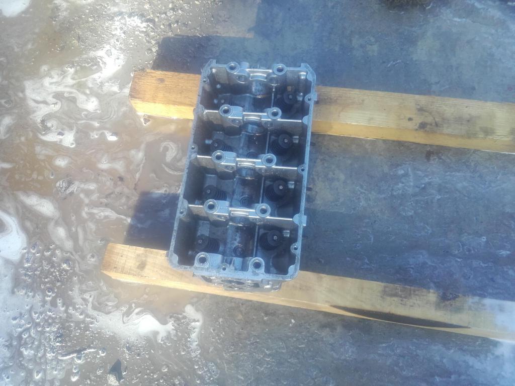

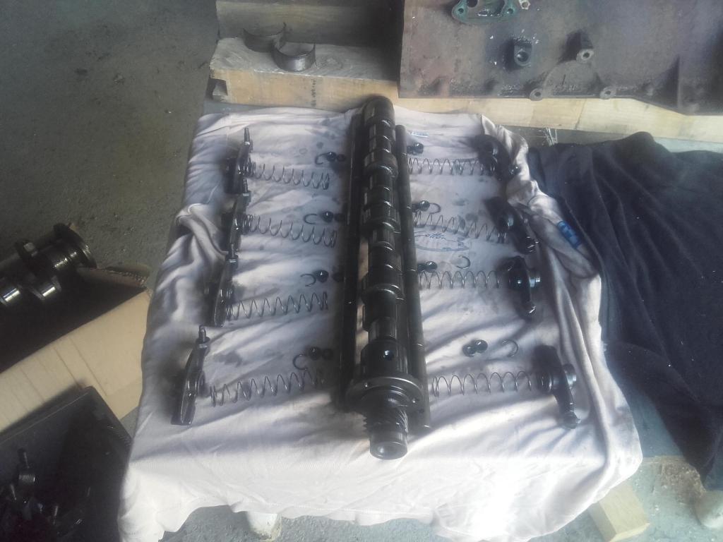

Ensuite, je me met en quete de nettoyer un peu ma culasse, du coup, demontage de l'aac et des rampes de culbus, finger in the noise, si c'etait toujours aussi facile ce serait pas mal.
J'ai pas l'outil pour sortir les soupapes, le rectifieur le fera et en profitera du coup pour faire les rodages et ajustages necessaires

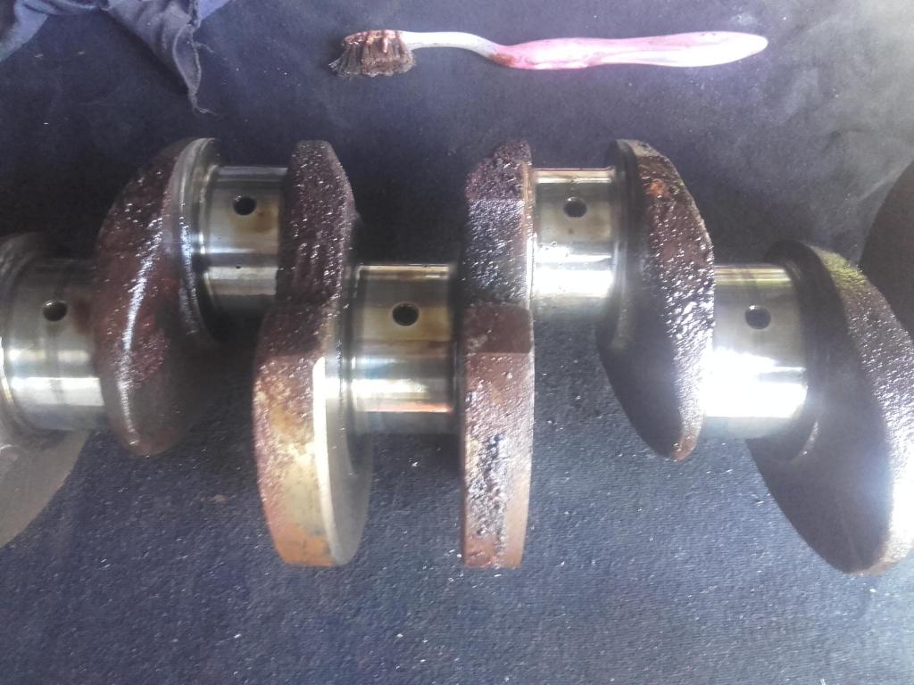

Ensuite nettoyage du vilo, qui a un peu de rouille de surface meme epaisse de ci de la, j'en profite pour me faire les dents avec le gazoil, ça rattrapera les semaines de retard  Mort de Rire
(Au cas ou je precise que ma santé buccale va bien  Mort de Rire )
Gros plan
Allez je range tout ca et j'essuie

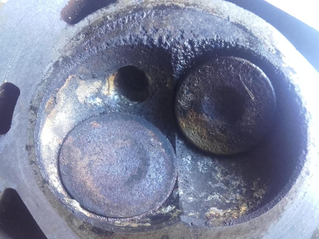

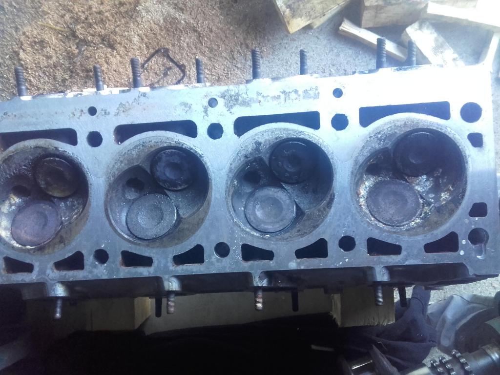

Et voila ma culasse un peu nettoyée, j'ai pas non plus insisté, elle finira chez le surfaceur alors..
Et la on voit la chambre la plus abimée, d'ailleurs la seule dans cette etat, je pense pas que ce soit une cause de changement de culasse, qu'en pensez vous ?

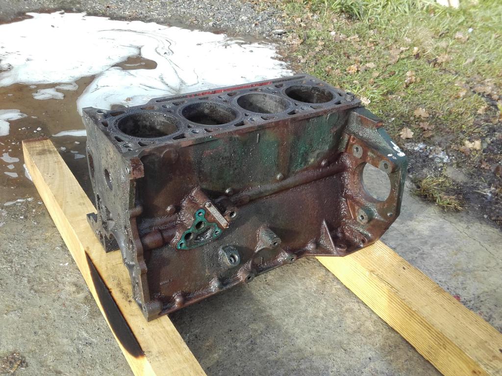

Voili voulou, semaine prochaine j'emmenne le bloc (pour nettoyer les cylindres), la culasse (controle surfacage et rodage de soupape parceque j'ai pas envis) et les pistons (controle si poubelle ou pas en esperant que non) à l'usineur, je vais voir pour commander les joints moteur, si vous avez une bonne adresse d'ailleurs  Wink , puis ce sera ensuite le remontage.
Ah oui, connaissez vous la teinte d'origine du bloc, je me tate à le peindre alors du coup.
Et enfin, peut-on upgrader un peu la perf moteur avec par exemple un changement d'aac ou autre sur ce moteur de maniere assez simple et peu couteuse ?

Ton enthousiasme fait plaisir à voir.
J'ignore ce qui passe dans les douilles de centrage. Ah si, les vis de culasse et peut être de l'huile... A toi d'inspecter...
Tourner une petite douille ne devrait pas trop poser de problème à ton rectifieur. Tu l'as trouvé dans cet état ?
Pour la couleur du bloc, je crois bien que c'est vert, genre verte anglais sur les Simca Chrysler. Thomsler t'en dira plus.
C'est vrai qu'une chambre de la culasse a bien morflé... Mais bon, à part une très légère perte de compression, je ne pense pas qu'il y ait un inconvénient.
Exclamation Attention quand tu vas faire surfacer ta culasse, n'oublie pas d'y visser le couvercle de pignon d'arbre à cames, parfaitement positionné (il y a 2 douilles de centrage), car il doit être surfacé en même temps que la culasse. Sinon t'es bon pour recommencer le surfaçage. Exclamation
Bonne continuation, et à bientôt
