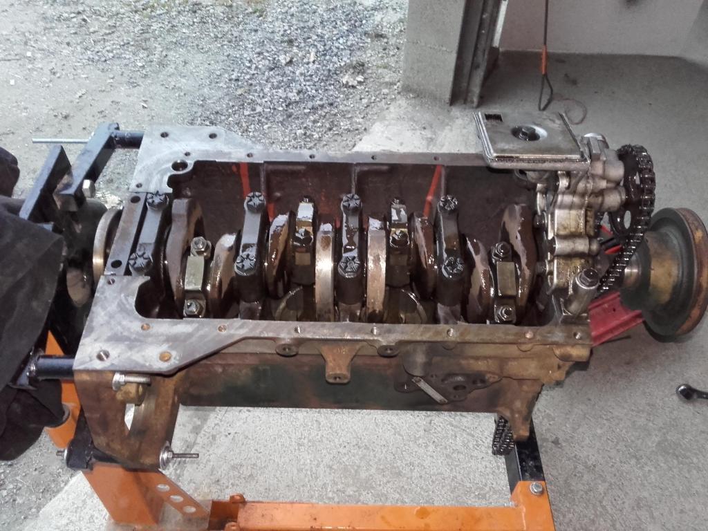

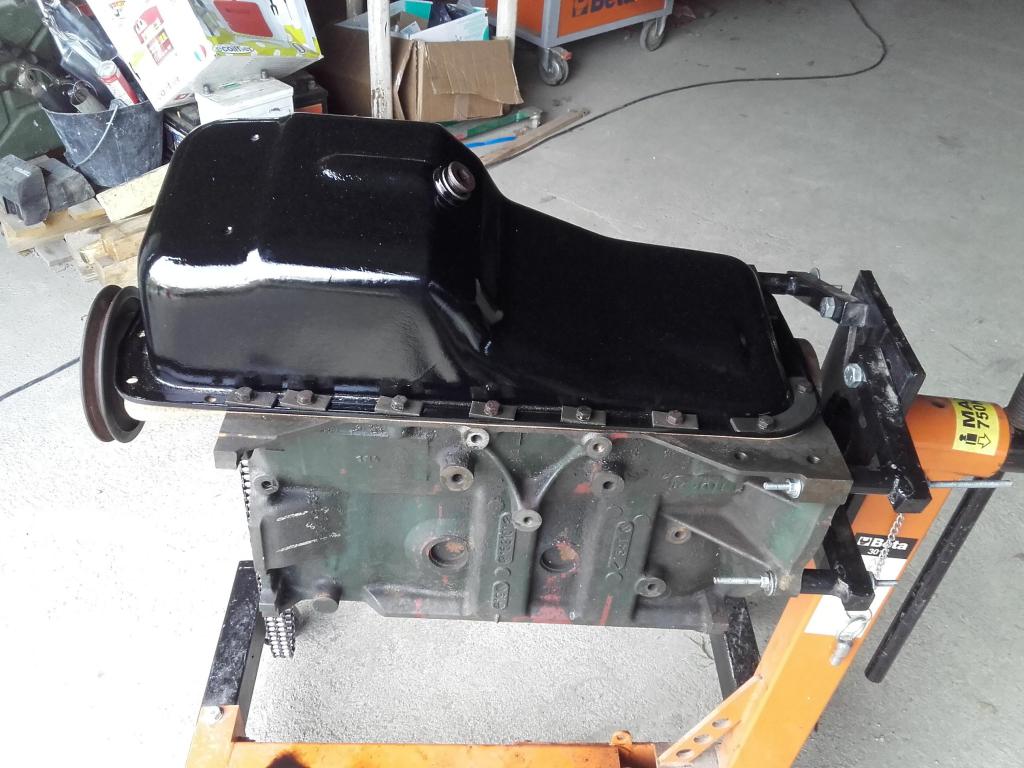

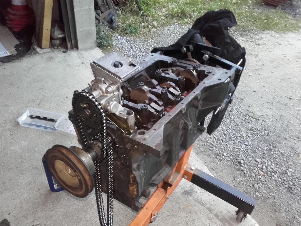

après une bonne absence en effet me revoila, je reviens avec quelques photos et avancement,... un peu...
Pas trop de temps a consacrer a la voiture, là je commence à en avoir marre de la voir là où elle est, mais le boulot de ces derniers mois ne m'a pas permis de faire tout ce que j'aurai aimé.

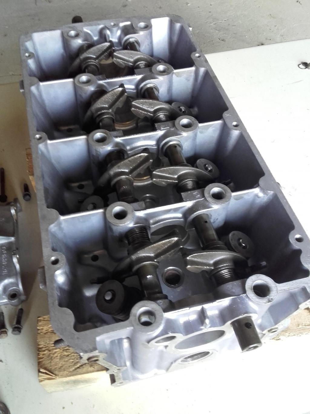

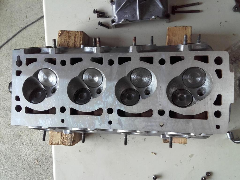

Bon j'ai quand meme récupéré la culasse de chez le rectifieur, qui m'a repris les portées et sieges de soupapes.
Pour les guides de soupape, pas eu besoin de modifier j'ai finalement réussi à trouver une ref qui correspond et qui y va bien. Au passage je ne tiens pas a remercier LE specialiste simca qui n'a jamais vraiment voulu me dire quoi monter, à part me balancer des conneries,... mais bon....
Du coup je vous balance la ref que j'ai trouvé à default de la garder pour moi des fois que certains puissent galerer autant que moi lol  Mort de Rire
pochette de Joints de queues de soupapes REINZ 12-27431-01
allez place aux photos :
Ensuite remontage du vilo et des pistons tout nettoyés avec joints et segments tout neuf, et des elements mobiles, pompe à huile..

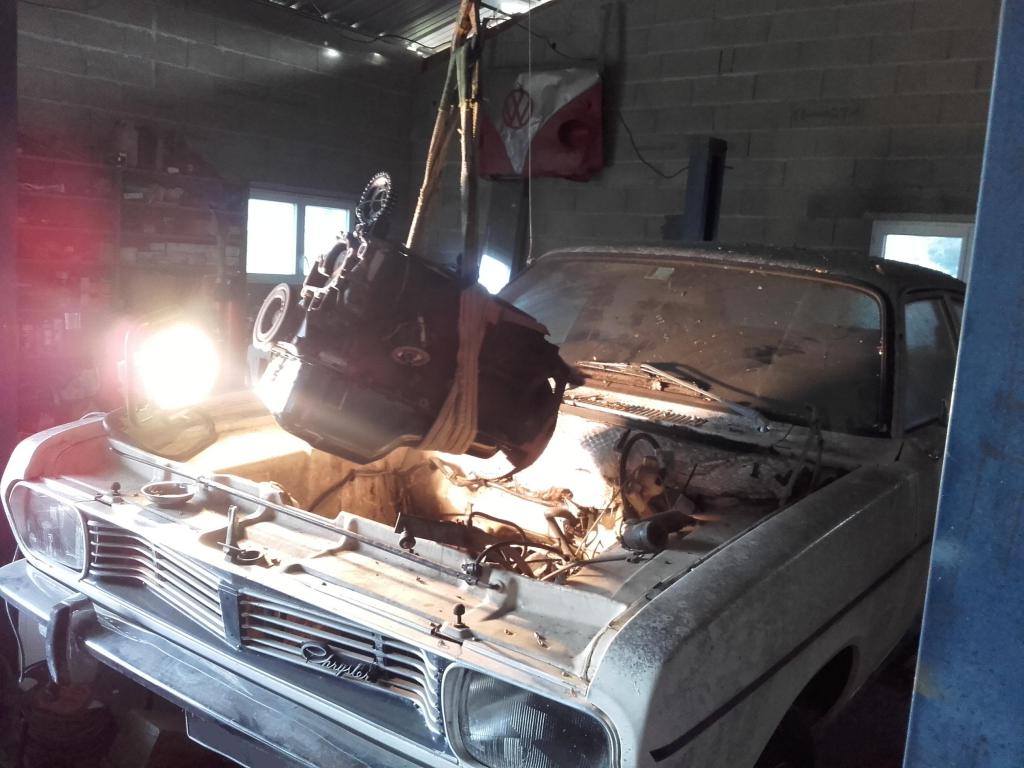

Du coup je remet le moteur dans sa caisse  Mr. Green Mr. Green  comme ça j'ai l'impression que ça avance

Remontage de la culasse sur la voiture avec calage de la distri bien comme il faut, reglage des culbus, nettoyage du carter de pompe a eau et pompe a eau aussi qui était à l'image du reste...

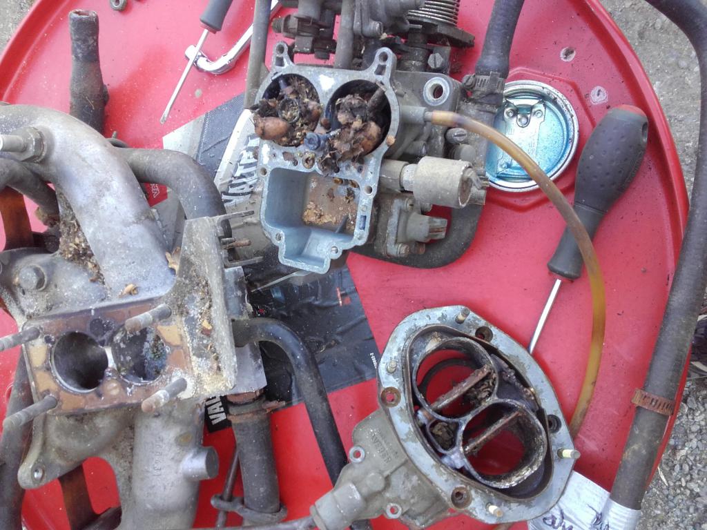

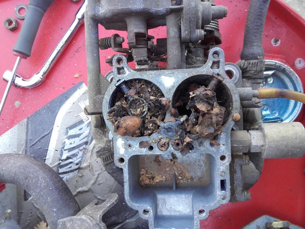

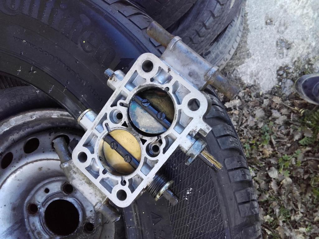

Ensuite je me suis attaqué au demontage integral du carbu, le 38ADS qui avait besoin d'un petit coup de propre  Mort de Rire
Bon j'ai plus de photos, j'ai oublié de prendre le remontage, je tacherai de me rattraper au prochain coup
Ensuite j'ai tout nettoyé et remonté sur le moteur, allumage, demarreur, carbu avec sa pipe propre.....

Ta culasse est bien belle, comme neuve même. Nul doute que ton moteur ronronnera très bientôt comme un gros chat.

Une fois remontée, je lance le demarreur, bon je regarde mon allumage en même temps pour voir que pas d'étincelle donc commande d'un condensateur, bobine etc pour palier à ça,  puis toujours au demarreur, le moteur se re bloque.   Bannir
J'avais pourtant bien huilé les portées,  les cylindres .... bref normal quoi.
Du coup je redemonte intégralement mon moteur, et vois que la bielle du cylindre 1 à légèrement marqué le vilo, sur le côté,  pas au niveau du coussinet.
Bon, c'est pas de l'aviation donc je rectifié tout ça comme il faut pour que ça le fasse, je remonte à blanc, tout va bien quand je tourne le vilo avec les pistons, du coup, je remonte tout comme il faut, compris ré réglage distrie et compagnie,
Je relance le demarreur en quête d'un démarrage,  et paf ça se re bloque après une petite quinzaine de tour Bannir
Bien sûr quelques jurons et l'éloignement de tout objet susceptible de me faire regretter mon geste sont de rigueur, parce-que 3 remontâge intégral du moulin, ça commence à me taper sur les nerfs surtout pour me retrouver à l'étape initiale.
Après réflexion, je penses que c'est au 'décollage' du cylindre que j'ai du voiler très très légèrement la bielle parce-que c'est celui ou j'ai eu le plus de mal à l'extraire.
Enfin bref, la chrysler est en standby, du coup je cherche un moteur, enfin au mini un bas moteur, parce-que j'ai pas envie de tout redemonter encore.
Du coup, y a t'il un moteur d'une autre bagnole qui se monte plus and play, genre 505 ou autre, ou faut il trouver vraiment un moteur de 180 ?
Si vous avez un bon plan pour un moteur, je suis tout ouï  Okay , j'en ai marre de la voir en panne au fond du garage....
