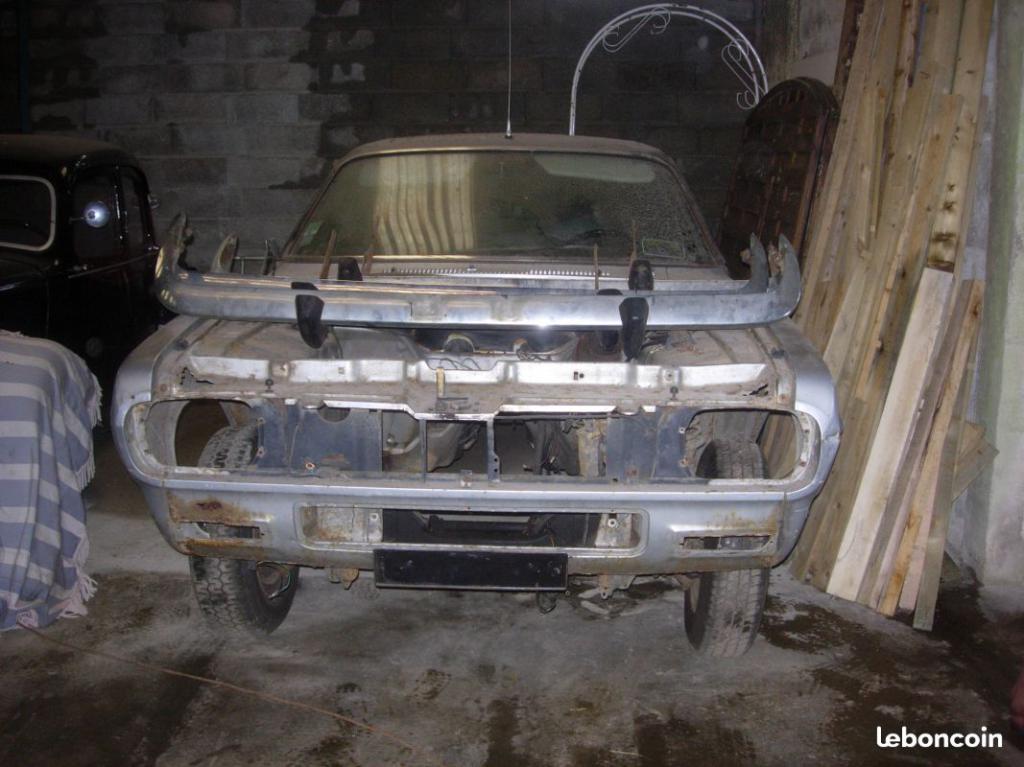

Au fait, pour ceux (les acheteurs de Chrysler) qui aimeraient savoir où ça rouille, vu sur leBoncoin (en Bretagne justement), les restes d'une Chrysler sans pudeur qui nous offre ses dessous pas très affriolants :
