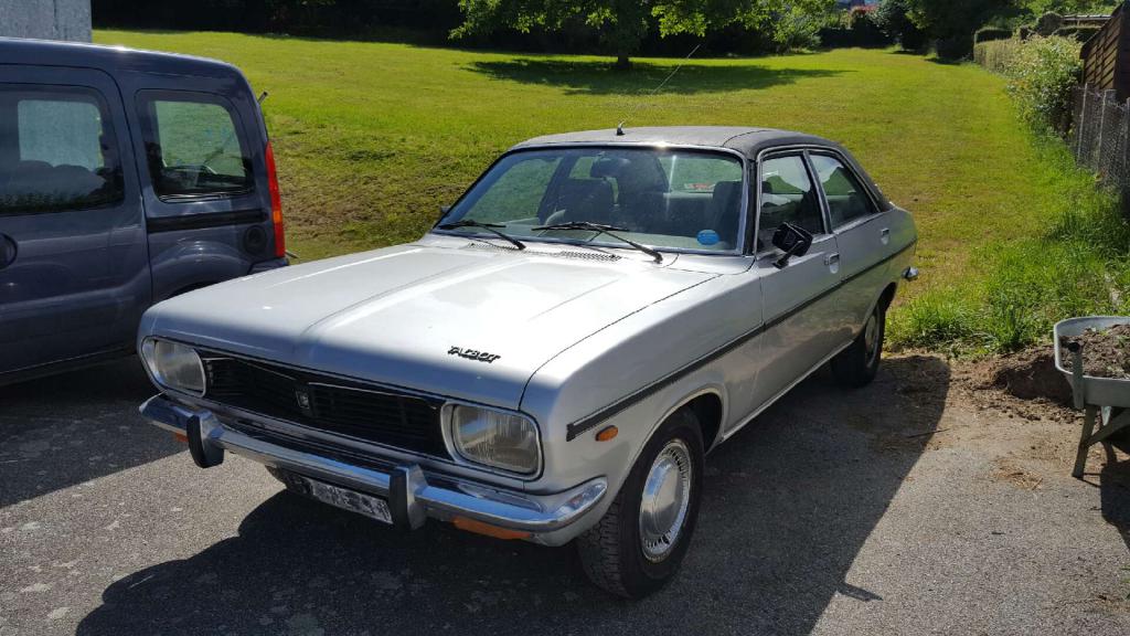

Arrivée dans la nuit sous un petit crachin breton (faut bien qu'elle s'y fasse), voilà la nouvelle Chrysler qui visite Port La Forêt :
...la suite rapidement

On est heureux que vous soyez rentrés sans encombre !
La tractrice s'est bien comportée ? C'est ça qui m'aurait le plus inquiété...
Bon, elle est où la photo de la nouvelle Chrysler qui visite Port La Forêt ? Exclamation
Edit : finalement j'ai trouvé la photo... Mr. Green Elle a fière allure sur sa remorque !

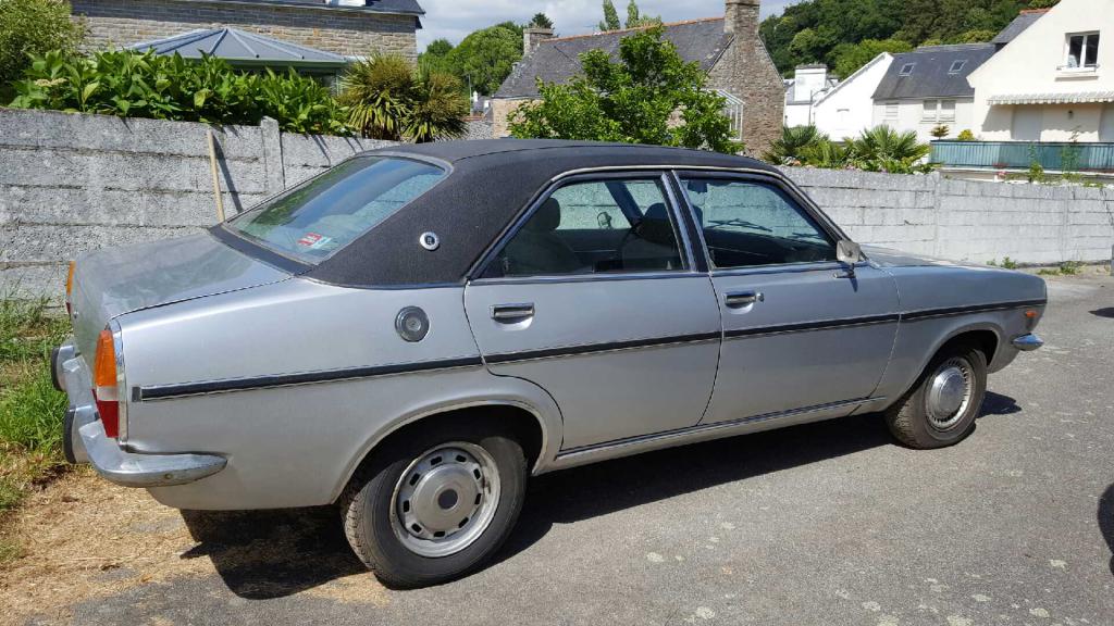

D'autres photos rapidement...
Plutôt en bon état et saine.

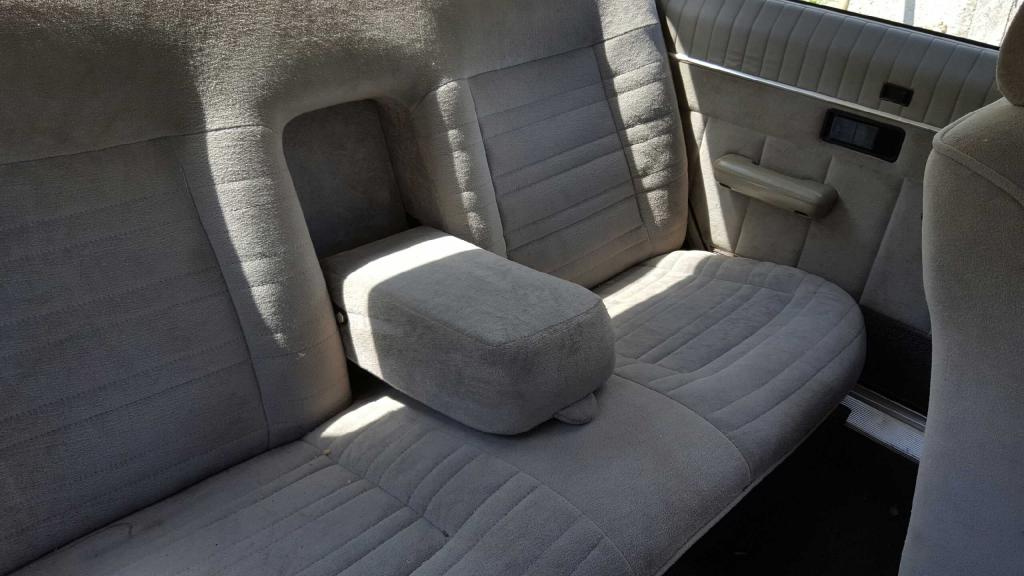

Intérieur velours gris clair en très bon état ...mais poussiéreux et un peu sale : va falloir bosser (ou faire bosser)

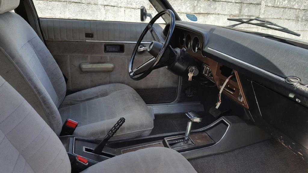

En m'asseyant au volant sont revenus ces vieux souvenir ou à 10/12 ans je me m'asseyais dans celles de mon père à jouer à conduire en "passant" les vitesses... de la boite auto Mr. Green et en écoutant la radio Mort de Rire

L'avis du "Boss" :
Cette voiture est saine, la corrosion n'est que superficielle.
Elle mérite de bons soins, et il était temps.
Finalement, c'est surtout le compartiment moteur, le plus piqué, qui va nécessiter de l'huile de coude.
La boîte et le moteur fuient/suintent, normal... (PortLaf' : et le pot d'échappement est mort de chez mort !)
Tu as vérifié que le moteur n'est pas bloqué ?  (PortLaf' : OUI !)
Je vois que tu as les baguettes de portière sur la plage arrière. A conserver précieusement.
La platine autoradio n'est pas de la bonne couleur (PortLaf' : comment fais-tu pour connaitre/voir tout ça ?!), si tu en vois une noire à vendre, n'hésite pas une seconde.
Le tableau de bord n'est pas fendu ; bon point. Il faut éviter au maximum qu'il prenne le soleil.  (PortLaf' : j'ai effectivement vu qu'on en voyait pas mal avec une ou deux fentes)
Le vinyle est nickel : re bon point ! (PortLaf' : effectivement sauf la partie sur le coffre, facilement "rattrapable")
Effectivement, elle a l'air très saine.
Je vais la faire voir à mon ami carrossier pour une analyse détaillée.
C'est le moteur et la remise en route qui vont être le plus "chaud" Mr. Green
L’intérieur (velours gris clair) est en très bon état... mais sale : là aussi, il faudra un peu d'huile de coude Wink
Je ne regrette pas le "risque" prix dans cette acquisition... pourvu que ça dure

Bonjour Pierre,
J'ai la même voiture que toi avec le même intérieur, et sur la mienne, la platine autoradio est noire, ce qui selon moi est plus en harmonie avec le reste.
Il faut un intérieur marron pour avoir une platine marron.
