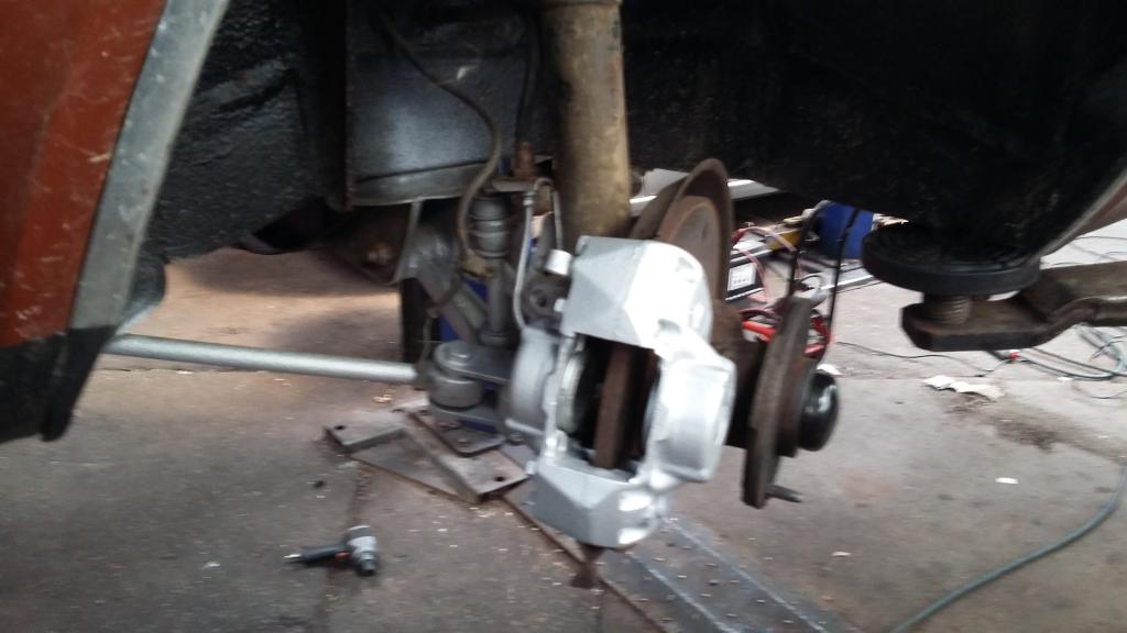

Ça c'est un coup de bol de trouver des pièces de Chrysler non loin de chez soi...
C'est vrai que les étriers de R15/17 ressemblent vachement à ceux de Chrysler. Comment as-tu fait pour tomber dessus ?
J'ai un peu gratté sur le net, j'ai l'impression que le diamètre des pistons ne sont pas les mêmes.
Cependant s'ils s'avéraient identiques, ça serait pas mal, bien que la communauté R15/17 semble très jalouse quant à la sauvegarde de leurs pièces détachées. Mr. Green

Oui effectivement ils sont en diamètre 36 au lieu 38. Avoir si le mordant sera le même !! Mr. Green

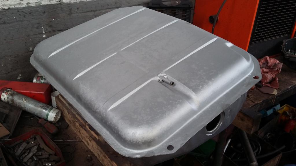

Le réservoir est ressoudé, reste le montage, récupérer les etriers et le radiateur.... peut être pour bientôt....
MessagePosté le: Ven 28 Avr - 12:15 (2017)    Sujet du message: Chrysler 2,2 litres boite automatique Répondre en citant
Le réservoir est ressoudé, et tu es encore en vie (ni sourd), c'est l'essentiel ! Razz
J'ai le même problème sur une de mes Chrysler. Trouver quelqu'un prêt à faire une soudure sur un réservoir, c'est pas évident.
Avec des cylindres plus petits, le freinage aurait eu un peu moins de mordant, et la course de la pédale aurait été un peu plus courte.
Pour des freins arrière ça passe, car tu recules le risque de blocage des roues. Cependant, il vaut mieux rester conforme.

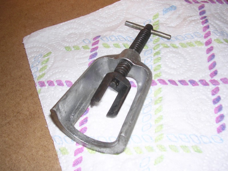

Au fait, pour remonter les étriers arrière il vaut mieux avoir l'outil, sinon c'est galère (voire impossible sans se fabriquer un truc)
MessagePosté le: Ven 28 Avr - 12:25 (2017)    Sujet du message: Chrysler 2,2 litres boite automatique Répondre en citant
Il faut tourner et pousser en même temps ?

Pour le réservoir il est vide depuis plus d'une semaine. Et on chassé les vapeurs à la soufflette en plus et on a prévu un extincteur au cas ou...on a évité de le remplir d'eau comme ça..

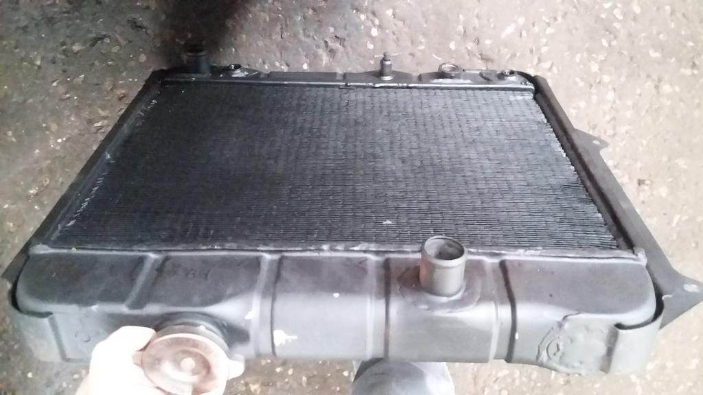

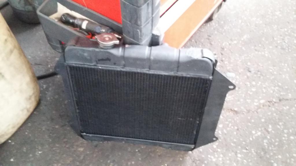

Le radiateur est en place.
Je vais chercher demain après midi un lot de pièces (surtout étrier ar et feux avant)

Le réservoir est superbe. Quel traitement interne a t'il eu ?

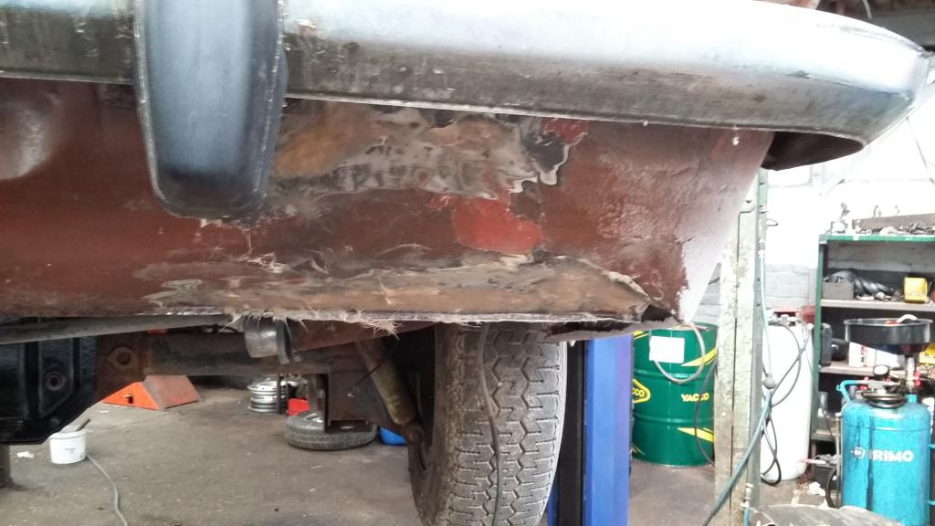

La jupe arrière a t'elle un petit souci de corrosion ?

Bonjour, le réservoir était juste piqué, brosse métallique et peinture galva.
Oui la jupe avait un trou perforant, donc on a coupé et traité.
