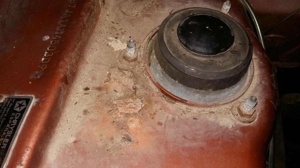

MessagePosté le: Mar 28 Mar - 11:19 (2017)    Sujet du message: Chrysler 2,2 litres boite automatique Répondre en citant

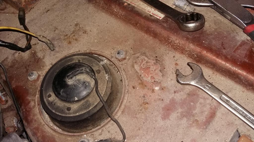

Ps: il manque une cale tampon sur l'amortisseur avg.

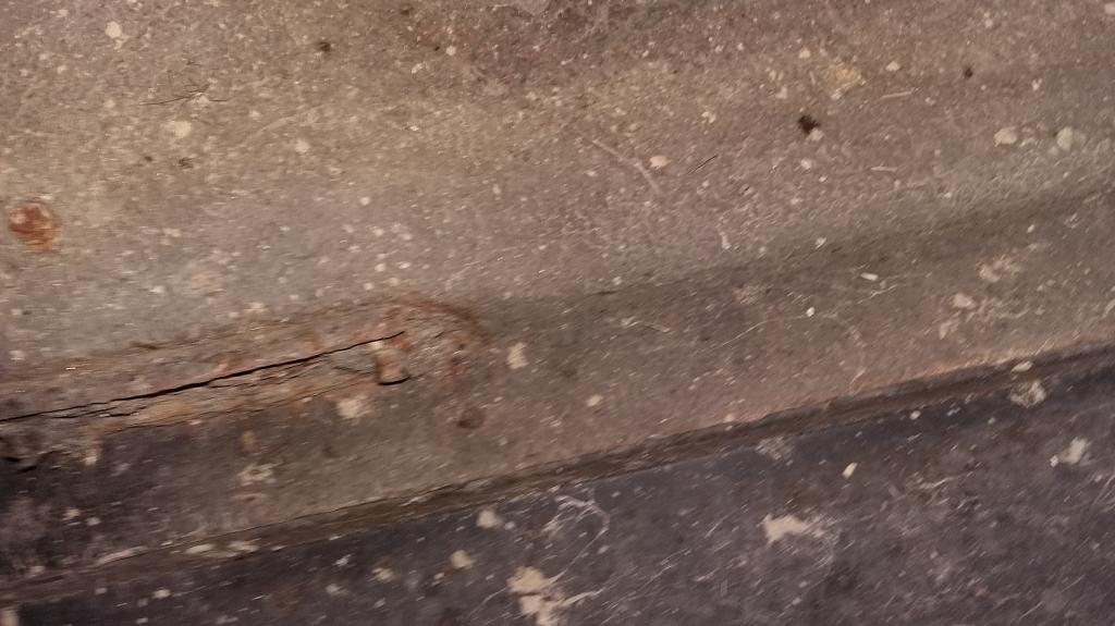

MessagePosté le: Mar 28 Mar - 13:30 (2017)    Sujet du message: Chrysler 2,2 litres boite automatique Répondre en citant
Pour moi c'est superficiel.
Après, la corrosion près des articulation du capot moteur, là c'est un point faible des Chrysler.
Donc, probablement à traiter.
MessagePosté le: Mar 28 Mar - 19:02 (2017)    Sujet du message: Chrysler 2,2 litres boite automatique Répondre en citant
Bonsoir, oui, c'est superficiel mais je vais traiter tout de même.Je regarde demain pour les charnières de capot.

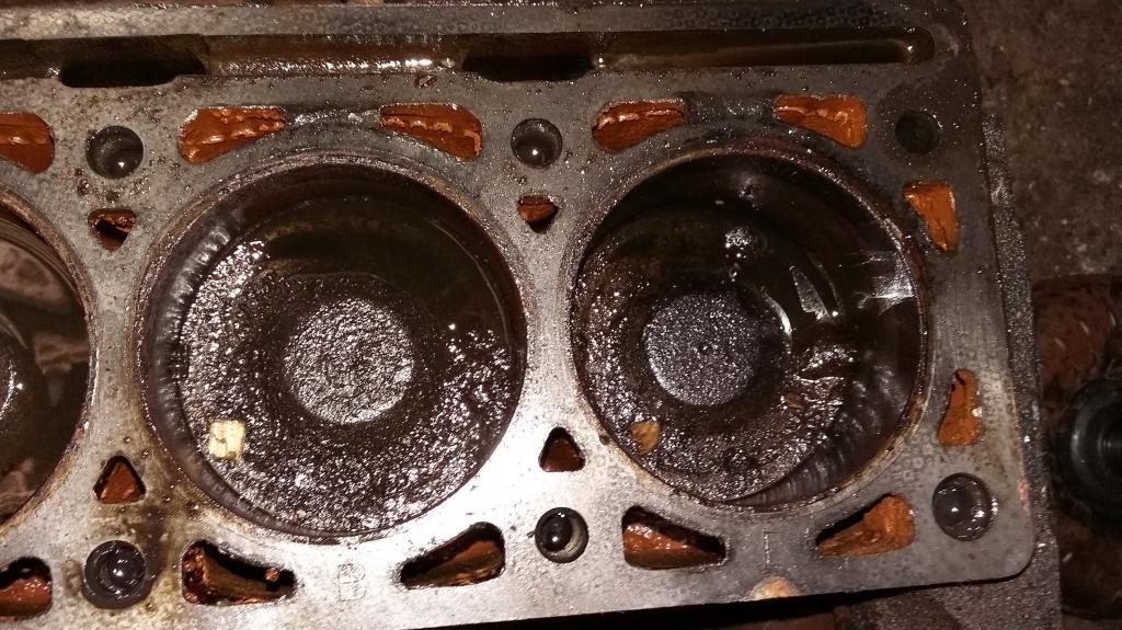

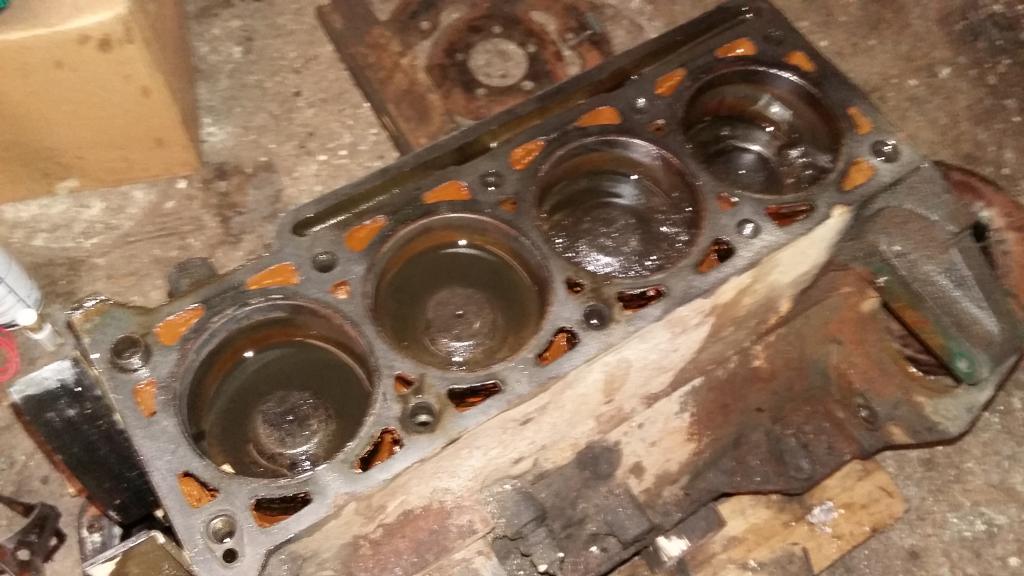

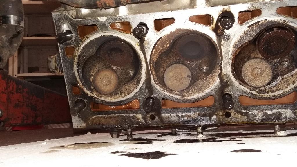

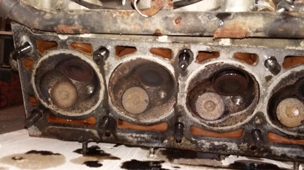

aujourd'hui démontage de la culasse. Piston toujours grippé sur 2 seulement.

MessagePosté le: Mar 28 Mar - 19:14 (2017)    Sujet du message: Chrysler 2,2 litres boite automatique Répondre en citant
Ça avance bien dis-donc...
On dirait que ce n'est pas si rouillé que ça.
MessagePosté le: Mar 28 Mar - 20:07 (2017)    Sujet du message: Chrysler 2,2 litres boite automatique Répondre en citant
Ça fait un moment déjà que du dégrippant est inséré alors ça commence à agir
je pense que les segments sont collés, ils ont bougés un poil mais même en tapant dessus ils ne bougent pas !
peut être demain d'autres photos après avoir démonté l’embiellage et tapé par le dessus pour les sortir....
J'aime bien taper....

MessagePosté le: Mar 28 Mar - 23:48 (2017)    Sujet du message: Chrysler 2,2 litres boite automatique Répondre en citant
Oui, je l'ai vu.
Pour ma part les pistons ont bougés un poil,  j'attends que le degrippant agisse encore plus le démontage embiellage.
Les soupapes et la culasse ont l'air en meilleur état sur la mienne.
Vu le prix d'une mécanique d'occasion je ne pense pas refaire le moteur sauf si je n'ai pas le choix.
