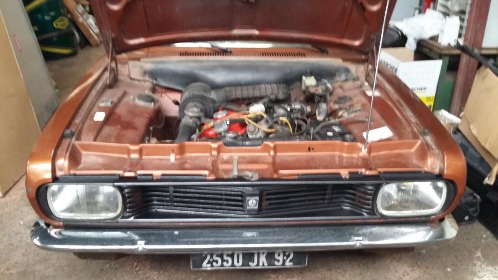

Les longues portées sont rincées... je les ai vidé sans les nettoyer pour l'instant. Je regarde si j'ai des neufs qui peuvent se monter dans les supports cette semaine.

C'est dommage que tu ne puisses pas nous apporter de précision sur la méthode que tu as utilisé pour la pompe à eau, car c'est vraiment un problème pour ceux qui n'ont pas l'arrache spécialisé.
Pour les longues portées, le mieux c'est de ne rien mettre en attendant de trouver ceux d'origine. C'est difficile à trouver et hors de prix sur le net.
Par contre on en trouve souvent dans les bourses d'échange, et à des très prix très corrects, pour ne pas dire ridicules.
Ce sont le modèles "812" ou "819" de chez Marchal qui conviennent.

Je vais regarder avec la vieille pompe pour faire un petit tuto.
Oui, 812 pour les miens. J'ai même les références d'origines.
Ils sont chère car monté sur porsche 911 et Ferrari 250....aussi

Pas besoin d'arrache spéciale. Par contre ke joint cyclam et l'axe si marqué fuit si on remonte tel quel. Vu que les pièces sont introuvable......

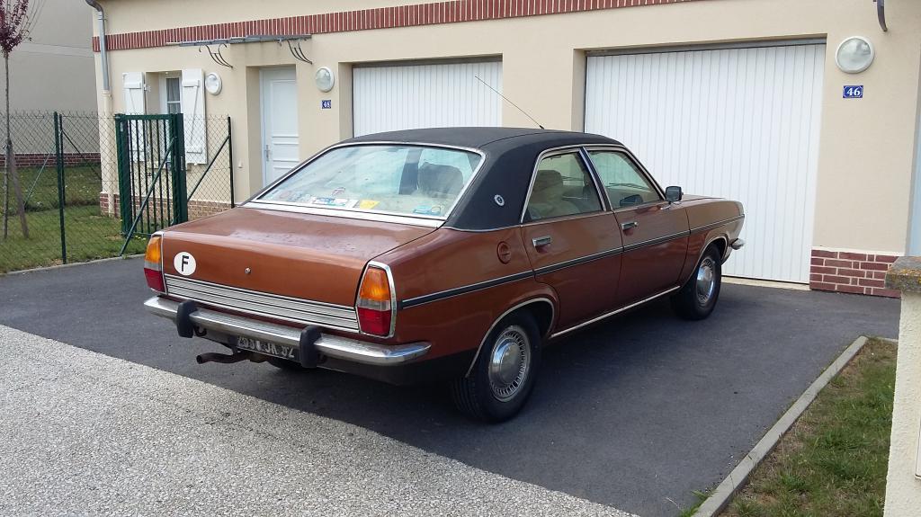

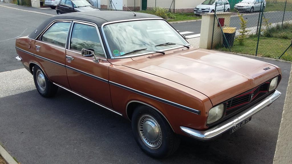

Sinon, des nouvelles de la belle :
Elle a fait sa première sortie aujourd'hui même après un temps d'attente pour les fameux flexibles...
La boite a le réglage un peu haut à revoir. Un bruit métallique (comme un morceau de rouille qui se détache et qui traine dans l'échappement) se fait entendre par moment ?!!? a voir
Le freinage est très, comment dire, dure....(aucune comparaison possible) sinon elle freine bien.
Très facile à rouler.
Manque plus que l'autoradio et les années 80 à mettre...LOL
Reste un bon nettoyage et polissage

Reste le logo 2.2 en rouge à mettre et les longues portée...

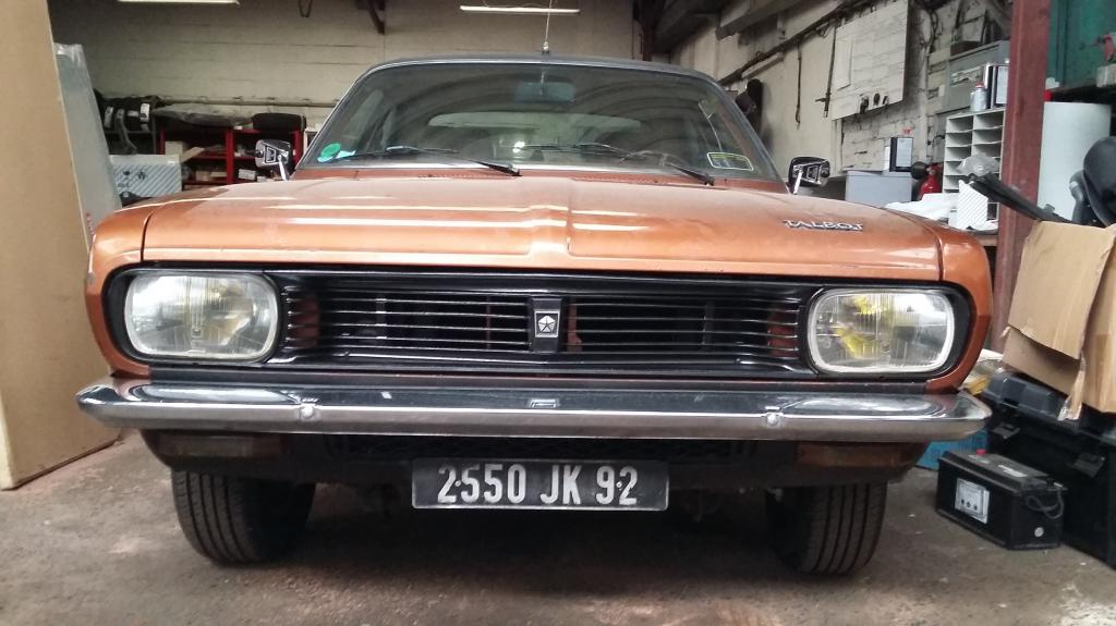

Pour les observateurs, j'ai repeint la calandre en noir complète.
Je vais retirer les tampons arrières aussi je pense.

MessagePosté le: Ven 11 Aoû - 21:09 (2017)    Sujet du message: Chrysler 2,2 litres boite automatique Répondre en citant
Très bien !
Tes pneus, ils sont en 195 ?
Les baguettes latérales, elles sont neuves, ce sont celles d'origine ?
Si la pédale de frein est dure, faut commencer à vérifier du côté du tuyau de mastervac.
J'ai pas compris pourquoi tu désolidarise la turbine de l'axe de pompe à eau... Et sur ta photo, je ne vois plus le corps de pompe à eau !!!
Pour être honnête avec toi, j'accroche pas trop avec les bas de caisse noirs... Tu vas les repasser en marron ?
Bon week end !

J'ai une presse 10 tonnes avec avec différentes cales. En plaçant correctement tpus sort. Sur 2 pompes, j'en ai brisée une !
J'ai du sortir l'axe car le joint cyclam fuyait au trou d'évacuation de la pompe, pas d'autre choix.
La voiture a été repeinte il y a 20 ans je pense et la teinte n'est pas identique à l'origine. Je vais essayer de faire des bombes aérosol au modèle.
Pour le Master vac en débranchant il y a de pression donc je suppose qu'il fonctionne ?
