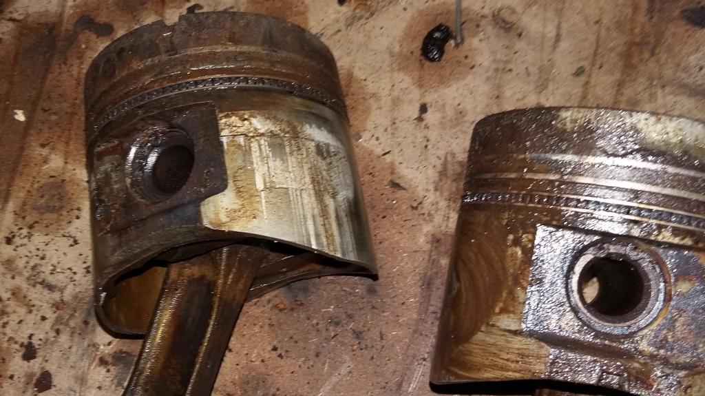

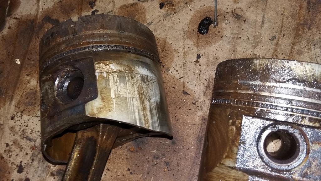

Sur les 4 pistons : 3 ont bougés dans les cylindres. le 4 eme est resté collé et à fini à la presse pour être sorti.
Ils sont marqués pour 3.
On pense que le moteur a du serrer par manque d'huile et le temps a fait le reste.
Donc : Bloc à contrôler et nettoyer.(150) culasse bonne.
Je ne pense pas refaire le moteur. (un jeu de pistons 720, coussinets 320, pochettes, vis, etc...) sauf si un acheteur se présente.

Franchement, je ne pense pas que le blocage des pistons ait été dû à un serrage suite à un manque d'huile, simplement la présence d'humidité dans les chambres a créé de la corrosion (on en voit la trace sur tes pistons), soit par une fuite par le joint de culasse, soir par de l'humidité qui est entré par l'admission, ce qui ne serait pas étonnant vu l'état du compartiment moteur.
C'est ce qui est arrivé sur la 180 de Benjicox...
Les manques d'huile se traduisent souvent en premier par des coulages de bielle...
A moins que tu aies constaté une absence d'huile dans le carter, et des coussinets rayés ? mais je n'y crois pas.

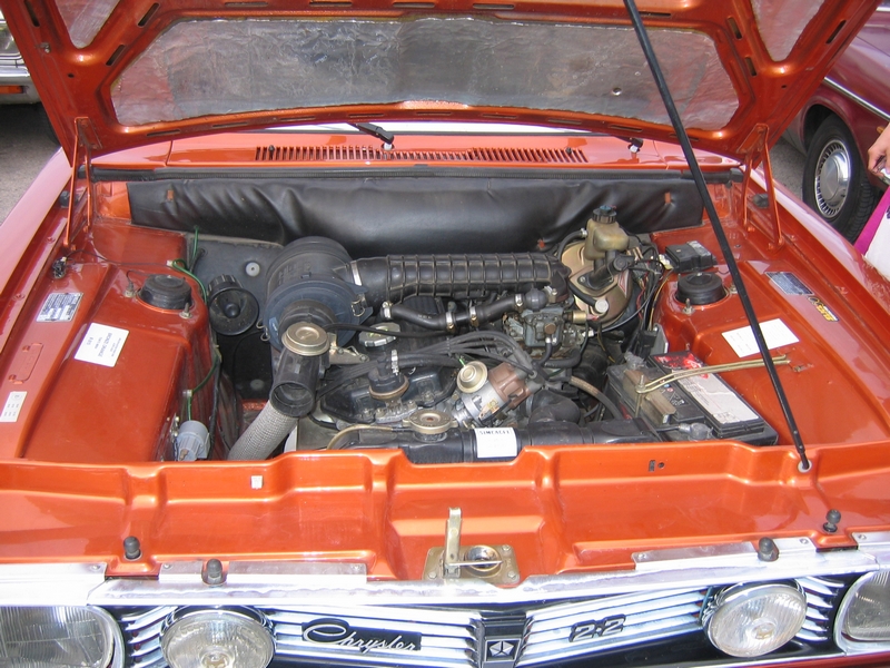

Oui, il existe une Chrysler équipée du 2L2. Mais ça ne t'aiderait pas beaucoup sur la faisabilité, car elle est aussi équipée d'une boîte mécanique 5 vitesses de Tagora (ou 505) :

PS : il y a des marques sur les coussinets et il manquait de l'huile dans le carter effectivement.

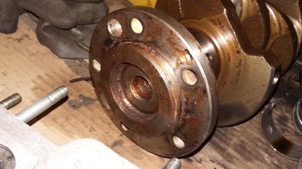

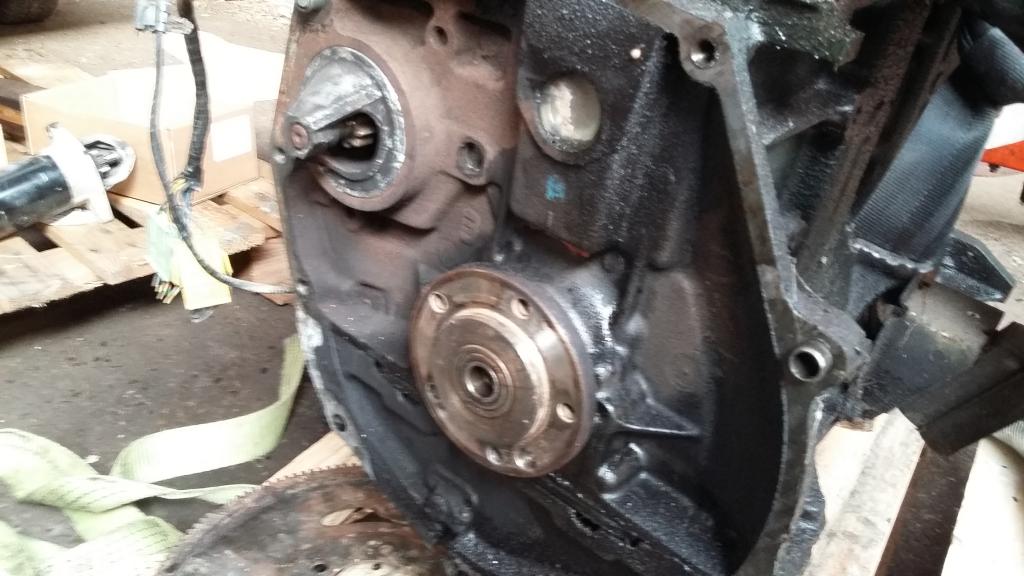

Bonjour, alors donc :
en haut le nouveau moteur
en bas l'ancien (enfin juste le vilebrequin) lol
Sur le nouveau, il y a un roulement pour guider l'arbre de boite, que nous avons retiré.
Il reste une baque a retirer qui vient autour du roulement car le convertisseur ne rentre toujours pas.
Le faisceau moteur n'est pas identique (la tagora possède un ordinateur de bord)
je pense que le faisceau d'origine devrait se monter.
Voila pour les premières impressions. Nous ferons le point au fur et à mesure.
Merci pour la photo avec le moteur de la 2.2.... dure à trouver.
Cela sera donc la seule Chrysler 2 litres en 2.2 boite automatique ?

Le roulement est retiré mais le diamètre est trop petit. (39.5 pour 44)
Au lieu de démonter le vilebrequin pour ré aléser le diamètre du trou, j'ai donc pris la décision de faire usiner le convertisseur.
Essai demain pour voir si tout rentre bien. et photos aussi.
Je confirme donc que le vilebrequin entre le 2.2 et le 2 litres est différent. Je pense que la course des pistons est plus longue pour gagner en cylindré et que le bloc est donc le même que le 2 litres.
On a aussi déposé la pompe de direction assistée et remis la poulie simple courroie du 2 litres car l'hélice du ventilateur touche sinon....
