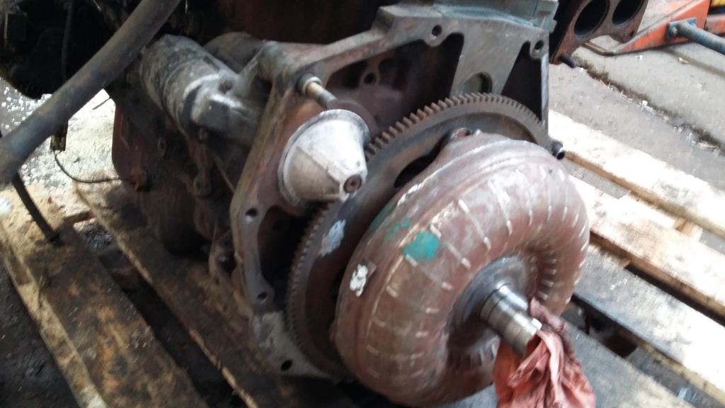

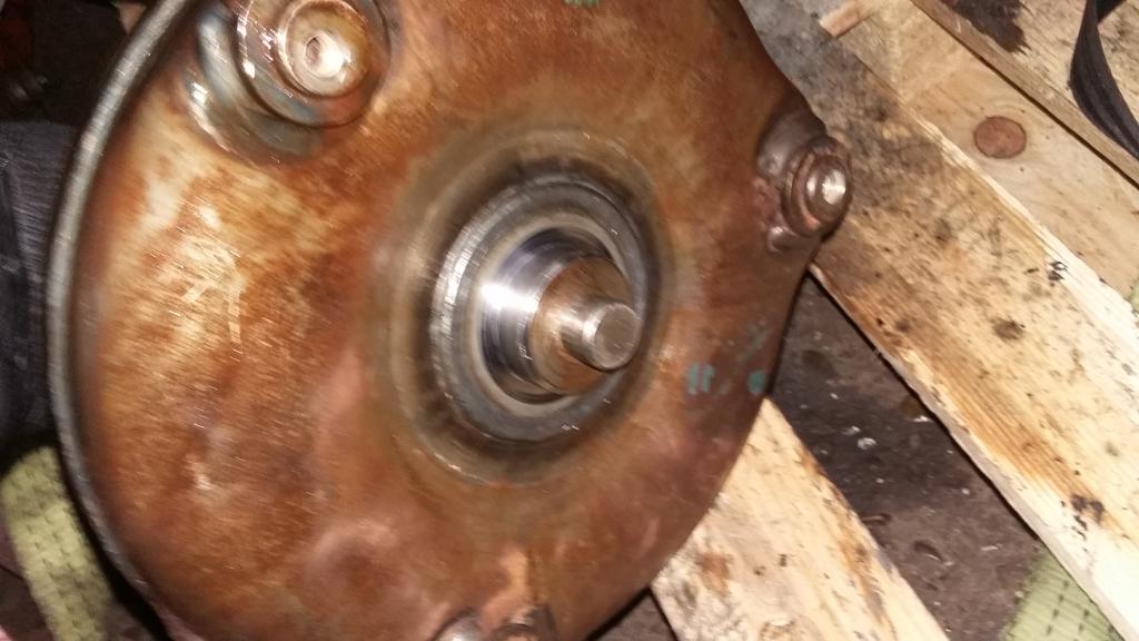

convertisseur usiné

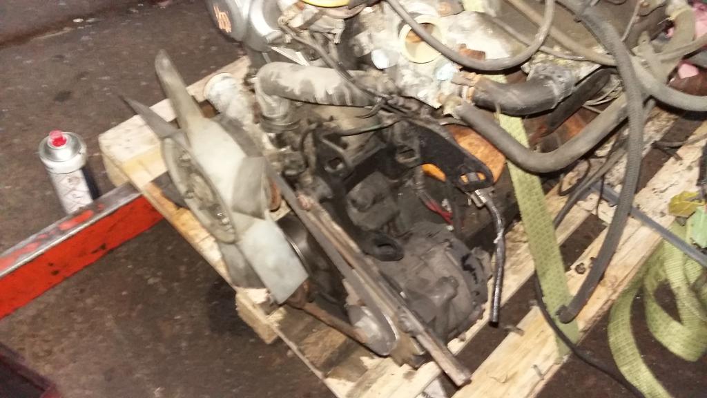

suppression de la pompe de direction assistée.
si quelqu'un cherche une pompe....

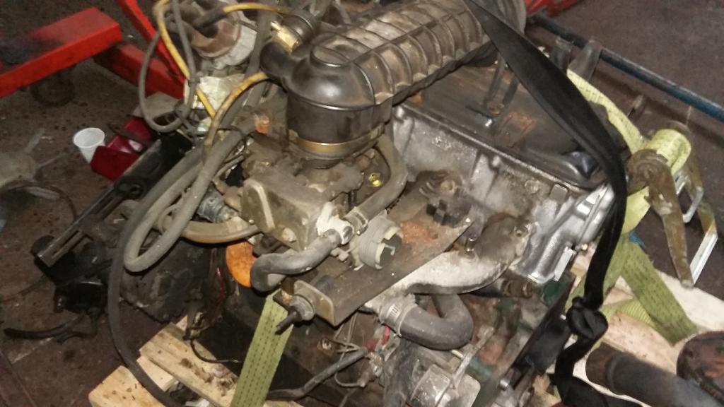

Carburateur 32 35 TMIMA

Bien l'usinage du convertisseur. Je me demande comment tu as fait pour le serrer dans le mandrin du tour... Un très gros tour peut être...
MessagePosté le: Mer 5 Avr - 21:58 (2017)    Sujet du message: Chrysler 2,2 litres boite automatique Répondre en citant
Merci stef, je regarde demain la couleur du bloc du 2 litres car avec la crasse je n'ai pas remarqué.... Mr. Green
oui, pour le tour, c'est un ami qui tient une entreprise de mécanique générale.... il est presque aussi grand que moi et presque aussi vieux... Mr. Green
il y en a eu pour 15 minutes...

Par contre, j'ai remarqué un système anti calage ralenti (renvoi mécanique) entre la boite et le carburateur. Je ne peut pas le modifier hormis remettre le vieux carburateur à refaire complètement.
Je me demande donc si le nouveau double corps ira bien avec la boite auto ou si je vais devoir mettre un ralenti plus élevé.....?!
MessagePosté le: Mer 5 Avr - 22:21 (2017)    Sujet du message: Chrysler 2,2 litres boite automatique Répondre en citant
Je ne suis pas sûr de ce à quoi tu fais allusion, mais s'il s'agit de la biellette qui part de la commande d'accélérateur vers la boîte de vitesse, alors sois certain que cette biellette est indispensable au bon fonctionnement de la boîtauto : c'est elle qui gère, avec le régime de rotation du moteur, les passages de vitesses de la boîte. Par exemple, si la boîte rétrograde quand tu écrases l'accélérateur (kickdown), c'est grâce à elle. Tu ne peux t'en passer.
MessagePosté le: Mer 5 Avr - 22:33 (2017)    Sujet du message: Chrysler 2,2 litres boite automatique Répondre en citant
Ok, oui tu as raison... m****e.
J'avais un comme qui dirait un truc qui m'échappait... tu viens de me le faire revenir en mémoire.
Je sui donc bon pour une réfection compète du carburateur.
Tu ne saurais pas si un 32 35 TMIMA a été monté ou un similaire en boite auto ?
MessagePosté le: Mer 5 Avr - 22:36 (2017)    Sujet du message: Chrysler 2,2 litres boite automatique Répondre en citant
Monte le 34ADSD de la Chrysler, ce sera plus simple.

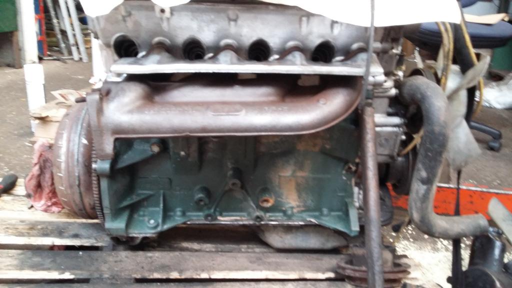

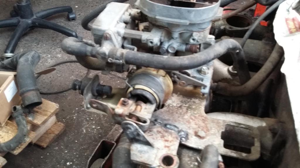

Bonjour, le bloc du 2 litres est bien vert aussi.
MessagePosté le: Jeu 6 Avr - 11:26 (2017)    Sujet du message: Chrysler 2,2 litres boite automatique Répondre en citant
oups, désolé pour la dernière c'est une erreur..
donc :
en haut, modification du papillon pour raccordement kickdown de la boite automatique (merci stef pour l'info Okay ) on peut revenir en arrière si il faut.
milieu, convertisseur en place
en bas, nettoyage collecteur, pare chaleur et bloc
