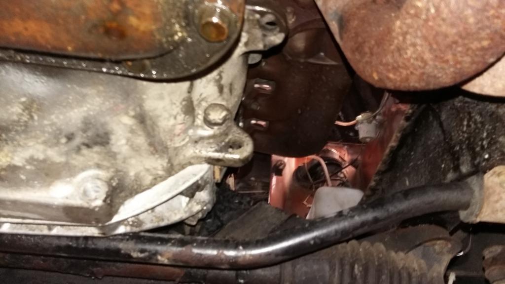

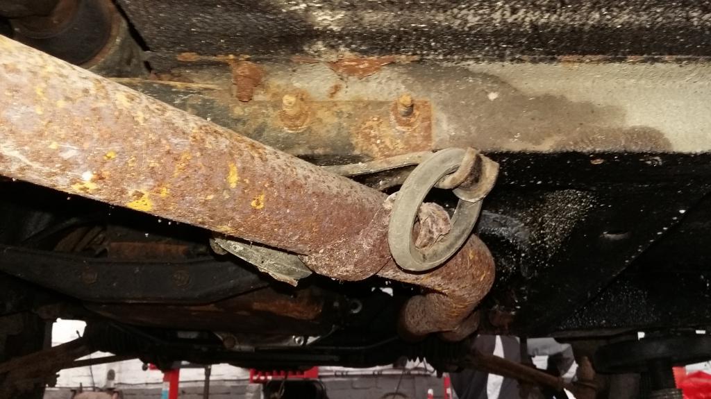

Par contre j'ai un autre soucis que je ne comprends pas:
Le moteur étant le même, le collecteur d'origine remis, les supports moteurs remis, la boîte à la même place (logique en même temps !)
Et bien j'ai le 2 en 1 qui passe limite sous la caisse et qui du coup entraîne l'intermédiaire à toucher la caisse !?!!??!
Il faut que je le descende d'environ 2 cm mais je vois pas du tout d'où vient le problème ?
Je vais solutionner avec une adaptation mais j'aime bien comprendre... Exclamation

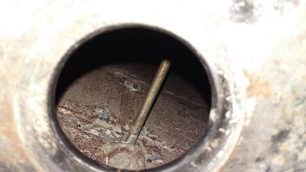

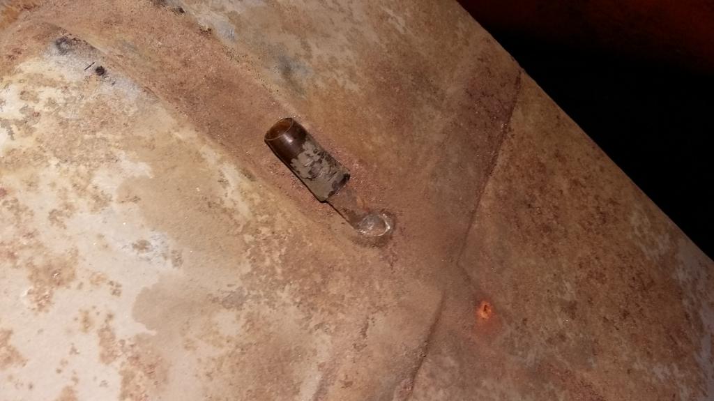

Le réservoir est déposé et l'attelage complet à vendre du coup...
Il est propre hormis le racord mise à l'air ou la soudure à lâcher et qu'il va falloir reprendre.

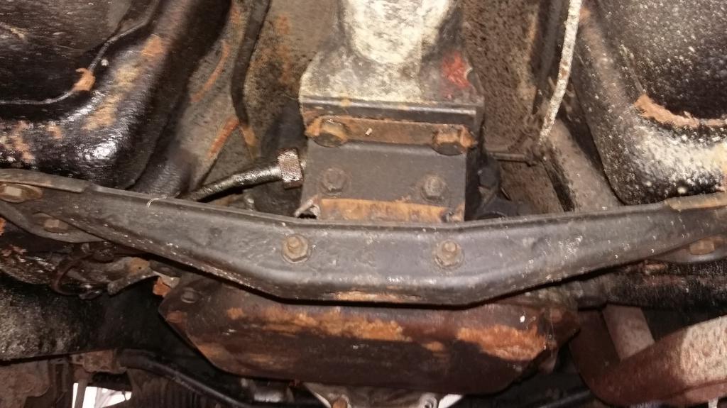

Pour ton histoire de ligne d'échappement qui touche, je dirais que tu as peut être un problème sur le support groupe motopropulseur arrière, au niveau de la boîte, la boîte se retrouvant trop près du tunnel de transmission ?
Pour le réservoir, c'est classique cette fuite, qui se manifeste par quelques gouttes au sol quand tu fais le plein. Si tu peux faire une photo, du raccord, ça m'intéresse.

échappement trop haut ?
MessagePosté le: Jeu 20 Avr - 11:20 (2017)    Sujet du message: Chrysler 2,2 litres boite automatique Répondre en citant
j'ai démonté le support de boite (merci stef) il était sorti de sont logement. L'échappement est descendu un peu mais il reste encore un poil pour être bon.
