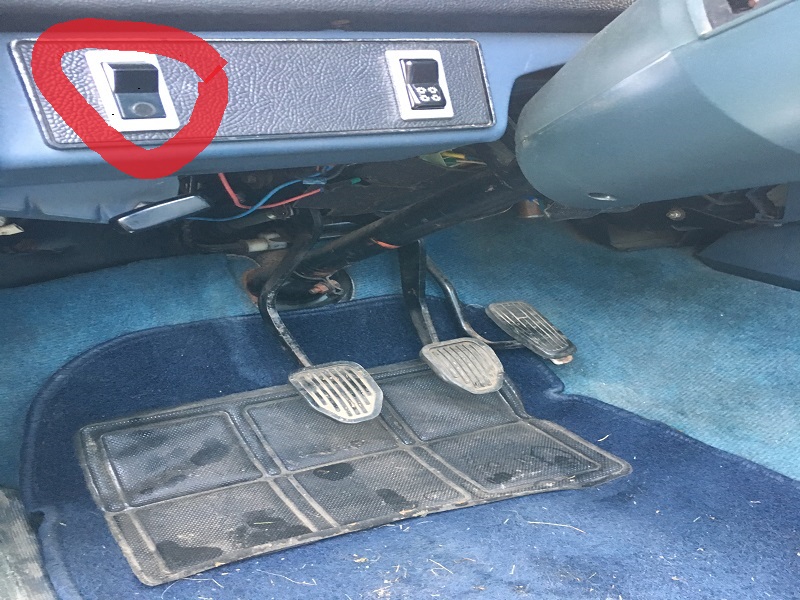

d'ailleurs, lorsque je l'ai acheté le proprio âgé m'a dit que dans le temps cet interrupteur à gauche du volant servait à mettre en marche une espèce d'entrée d'air additionnelle qui était censé rafraîchir le moteur dans les bouchons par exemple mais que le système avait été débranché et perdu depuis longtemps. Quelqu'un saurait-il à quoi il faisait allusion ?

Oui il enclenchait ton ventilateur debrayable, je t'explique
Ce sont des voitures qui n'aiment pas trop stagner à l'arrêt surtout
En période de forte chaleur, donc certain membres du forum ont montés un second ventilateur pour refroidir en cas de monté en température du moteur, et toi ton hélice de ventilo derrière ton radiateur est libre et tu peux le tourner à la main moteur à l'arrêt.
Quand ton moteur tourne, l'hélice tourne aussi mais peut être stoppé avec un bâton Mr. Green
Mais dès que la température atteint son apogée, tu vas entendre CLAC !!! Et c'est le système de refroidissement qui bloque ton hélice sur la poulie qui est entraînée par la courroie et ton hélice tourne à la vitesse du moteur le temps qu'elle refroidisse le liquide de refroidissement dans le radiateur et quand elle tourne n'y met pas les doigts Mr. Green
Et donc ce bouton permettait d'enticiper son enclenchement en cas de surchauffe Okay

Effectivement, le bouton doit probablement être un interrupteur manuel d'enclenchement de ventilo débrayable. Un classique.
