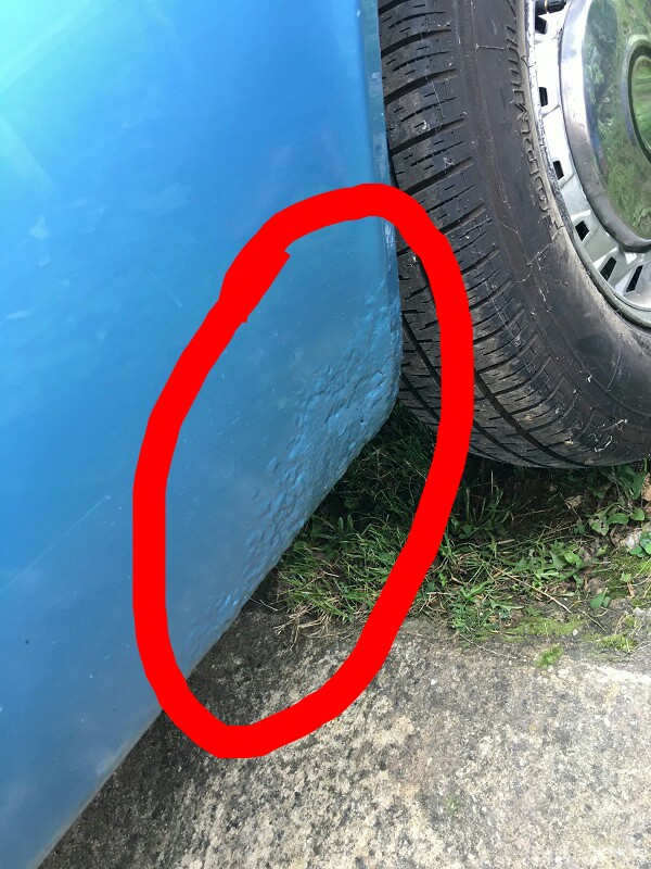

J'ai pas vu toutes les photos, mais
Là quand je vois comme c'est boursouflé, si c'est pas troué tu as de la chance Neutral

oui la rouille commence à grimper sur l'aile arrière droite faut que je fasse un devis chez un bon carrossier par chez moi.
Ça c'est à cause des aération sur les montants, j'ai moins important mais j'ai la même chose 😥
