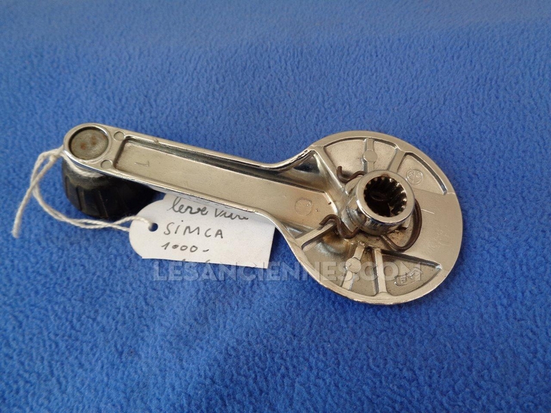

Bref je vais continuer le travail amorcé sur cette jolie bleuette, tiens par exemple, j’ai un souci avec le leve vitres avant dont le bout de la poignée m’est resté dans les mains (!). Ou puis-je en trouver une autre ? Également le haut-parleur au centre de la planche de bord ne fonctionne pas, est-il  possible de le remplacer ?

Au sujet de ta manivelle de vitre, c'est la molette noire qui s'est détachée (la maladie des Simca Chrysler) ou bien c'est toute la manivelle qui t'est restée dans la main ?
Si c'est la molette noire, tu n'as pas d'autres solutions que de chercher une autre manivelle... Ça se trouve.

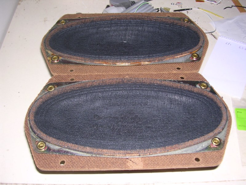

Concernant l'emplacement HP de planche de bord, il n'a hélas pas des dimensions standards, c'est pour ça que le HP est monté sur une interface en isorel. Il était possible de trouver l'ensemble sur IB à une époque :
A toi de trouver le haut parleur à la bonne dimension (en 4 ohms, voire en 8)... Chiner, c'est ça aussi le plaisir de rouler en ancienne.

Écoute pour la manivelle c’est bien la molette noire seule, elle s’est fendue et impossible de la remettre. Ok je vais chercher, voir avec le garage Clement dans le 78 s’ils l’ont en stock.

Si vraiment tu bloques sur la manivelle, on pourra de dépanner... Déjà, tu peux passer la manivelle défaillante sur une portière arrière, et mettre celle de l'arrière à l'avant.
Pour enlever une manivelle, il faut faire sauter l’agrafe. Pour cela il faut écarter légèrement (en glissant un tournevis) le cache noire de la manivelle à l'opposé de là où il y a l'axe de la molette noire et tu devrais l’apercevoir (difficilement). Avec un crochet tu accroches l'agrafe, et tu tires en direction de la molette noire. Ca va faire sauter l'agrafe, et libérer ta manivelle.
Sur cette vue volée sur le net tu verras comment est fichue cette agrafe :
Alors que tu as la manivelle dans la main, tu remets en place l'agrafe. Pour la remettre en place, il ne te reste plus qu'à pousser la manivelle sur son axe jusqu'à ce qu'elle se verrouille toute seule.
Dans cette boutique il y a quelques manivelles à vendre : http://boutiqueapr34.fr/epages/932e1701-0783-4b46-9574-320f55a18f3c.sf/fr_F…
Pour le HP, je crois qu'il est standard, si tu as conservé précieusement l'interface en isorel.
