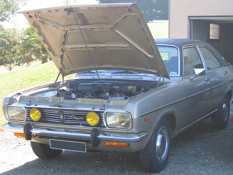

Hier j'ai sorti du garage la Chrysler de 1978 pour un petit préparatif en vue du passage au contrôle technique...
D'abord un bon dépoussiérage rapide.

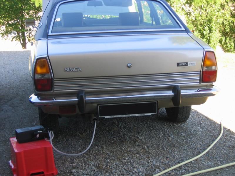

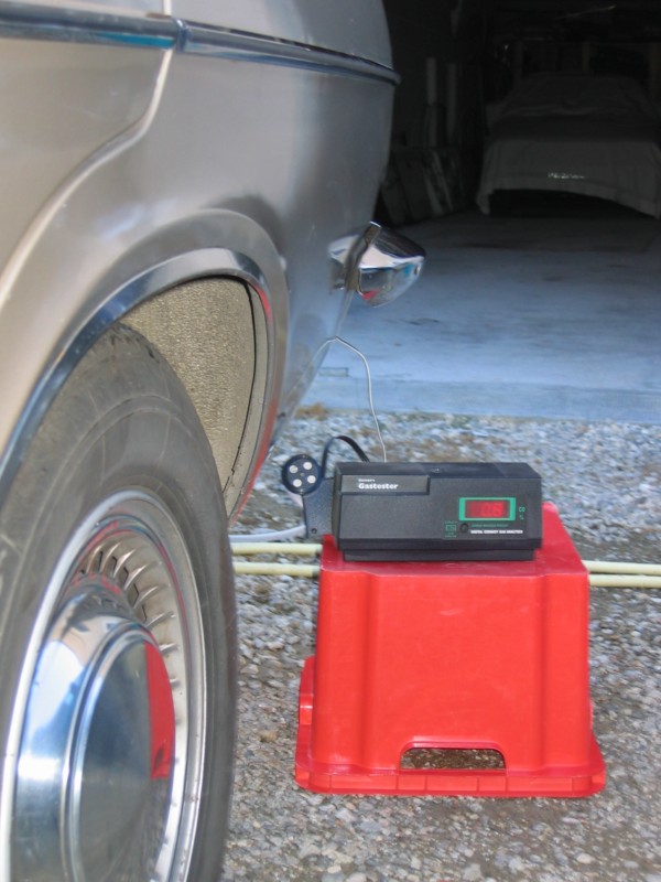

Et puis un petit réglage approximatif du taux de CO rendu nécessaire suite à une remise à plat complète du carburateur :
Une vue de l'arrière avec la sonde de pollution :

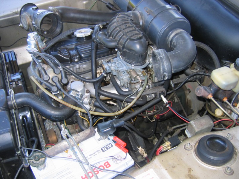

Et le compartiment moteur pour finir...

Bon, ça y est la corvée bisannuelle de cette Chrysler à été effectuée : Bonne pour le service pour deux ans.
Malgré les défauts, étanchéité moteur boîte, déséquilibre au frein arrière, et jeu mineur rotules de crémaillère...
Globalement très sympa le contrôleur, qui n'a marqué que ça et qui m'a fait la ristourne. Il m'a hélas confirmé qu'à court terme, le contrôle technique devrait devenir obligatoire tous les ans... :cry:
Le moteur tourne vraiment bien. Même si le matin le starter ne s'est toujours pas enclenché à la première mise en service ???
Du coup, j'ai fait une ballade de 70 bornes à son volant. Cool Au retour, le ralenti ne retombait pas bien à 900 tr/mn : une petite goutte d'huile sur le mécanisme trop bien dégraissé a résolu le problème. J'ai fait de même sur le système du starter, pour voir...
Bon ça roule, mais y a encore du taf sur cette mécanique... :roll:

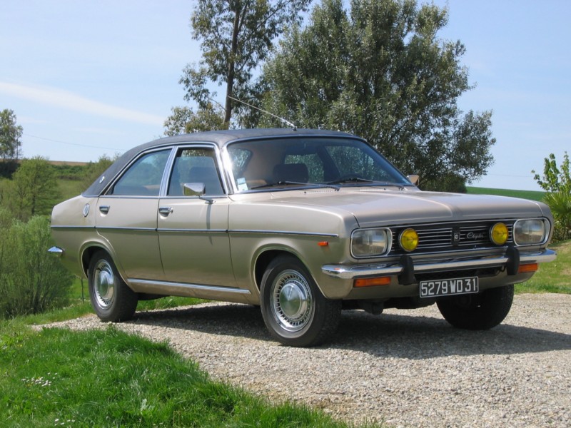

Une petite photo récente :
Smile

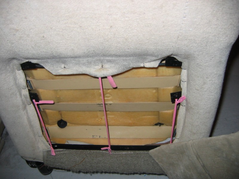

Après avoir découvert, donc, que le bas du dossier du siège conducteur était déglingué. Pas question de laisser ça comme ça, je me suis décidé à déposer le garnissage arrière du siège ; 2 vis normalement.
Ah là, il y a 4 vis, bizarre...

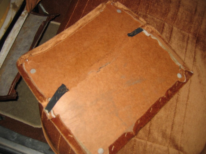

Une fois déposé, je découvre que l'ensemble a été bien bidouillé, soit en usine (par les services "qualité" ?!!) soit en concession avant livraison, à coup d’agrafes, de rafales d'agrafes même.
Le bout de moquette qui protège des coups de pied des passagers arrière pendouille lamentablement, un paquet d'agrafes était censé le maintenir au garnissage en isorel...
Quant à cet isorel, il est bien défoncé :
et il a été repercé en vu d'un ajout de 2 vis :
Mais comment était-ce monté sur un siège non bidouillé ?!!

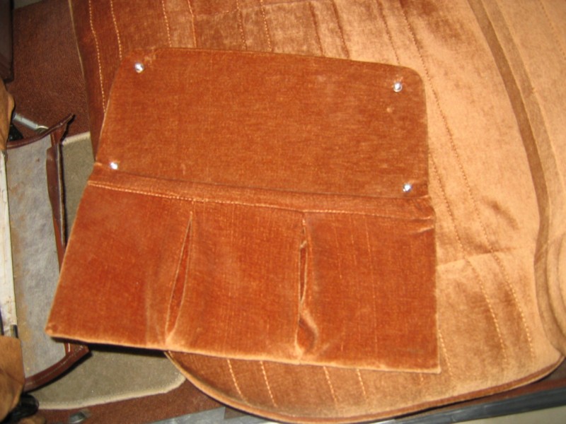

Le démontage d'un autre siège me donne la réponse :
Le bout de moquette est maintenu par 3 rubans, et non pas agrafé au panneau d'isorel : ça, ça va être facile à réparer, avec de la ficelle Smile
L'isorel, lui, est fixé par deux vis centrales et par 4 agrafes métalliques à chaque coin. Ces agrafes semblent être encore dispo chez Restagraf, du moins sur le catalogue 2008-2009, sous la référence 270. A savoir, elles cassent au démontage.
