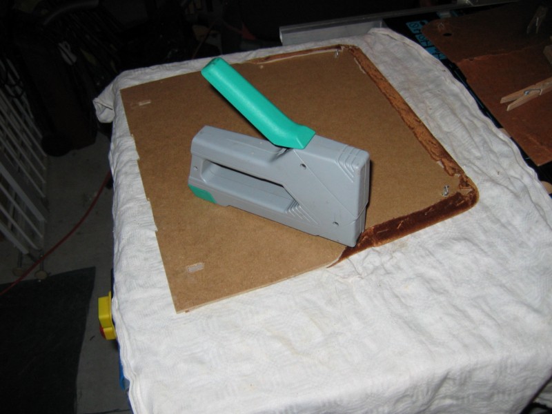

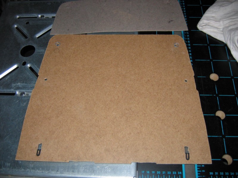

J'ai trouvé du médium 3 mm, et les agrafes 3 mm. Les agrafes d'origines (ref 270) sont en commande. Smile
Découpage du médium à la scie sauteuse, et perçage pour les fixations en utilisant l'ancienne plaque d'isorel comme patron:
Les agrafes d'origine sont celles du bas sur la photo, celle du haut est un autre modèle que j'ai préféré mettre en remplacement.
Les deux trous de fixation au milieu.
Séance d'agrafage du tissu : le plus délicat.
On voit les agrafes supérieures "fil" ref 157 de chez Restagraf...

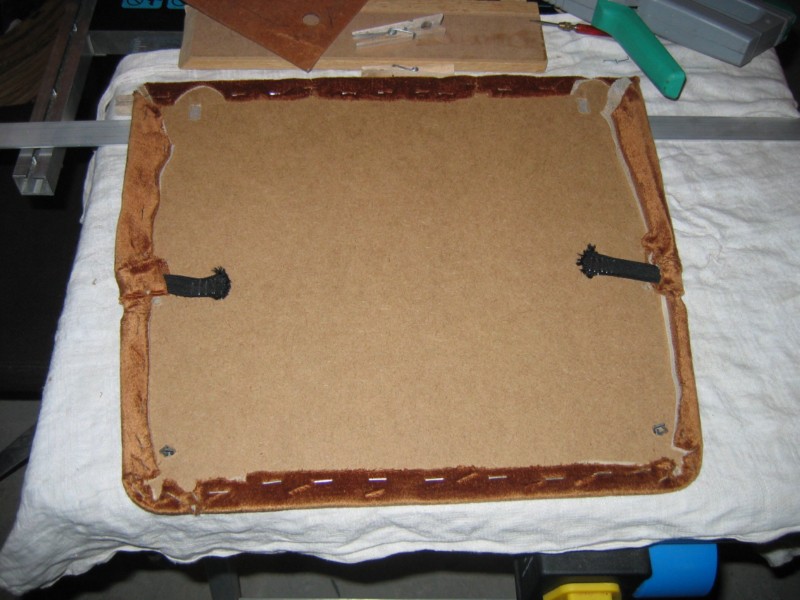

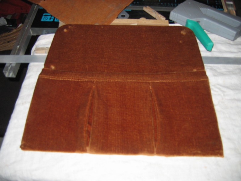

La suite, le dos, avec sa poche, entièrement agrafé :
Et puis la face apparente :
Me reste plus qu'à installer les 3 cordelettes qui maintiendront la langue de moquette sous le siège, et à poser la garniture, ce qui ne vas être une partie de plaisir vu que le medium n'est pas incurvé et qu'il va devoir prendre sa forme de force ! Mais je pense que cela devrait aller ! Okay

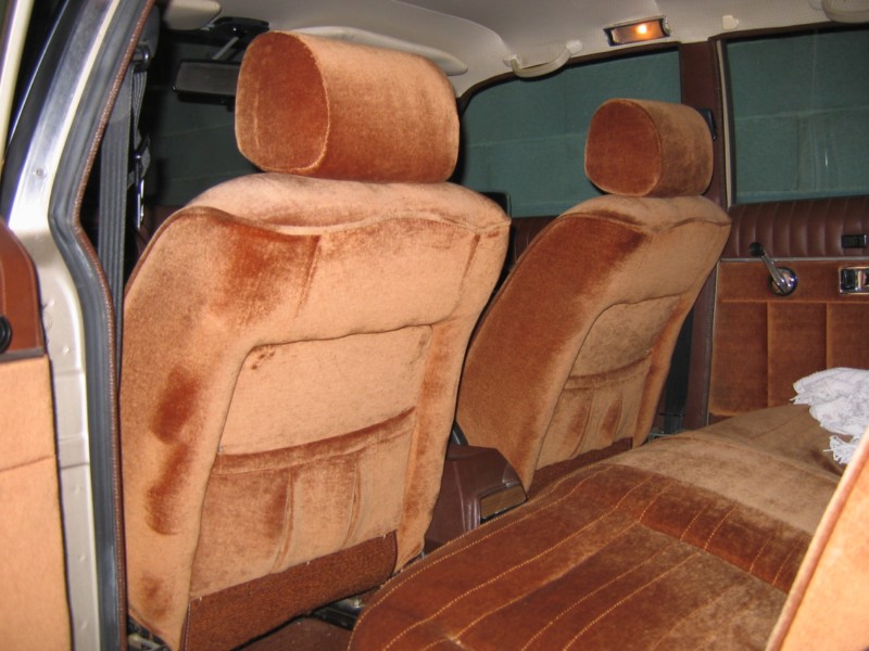

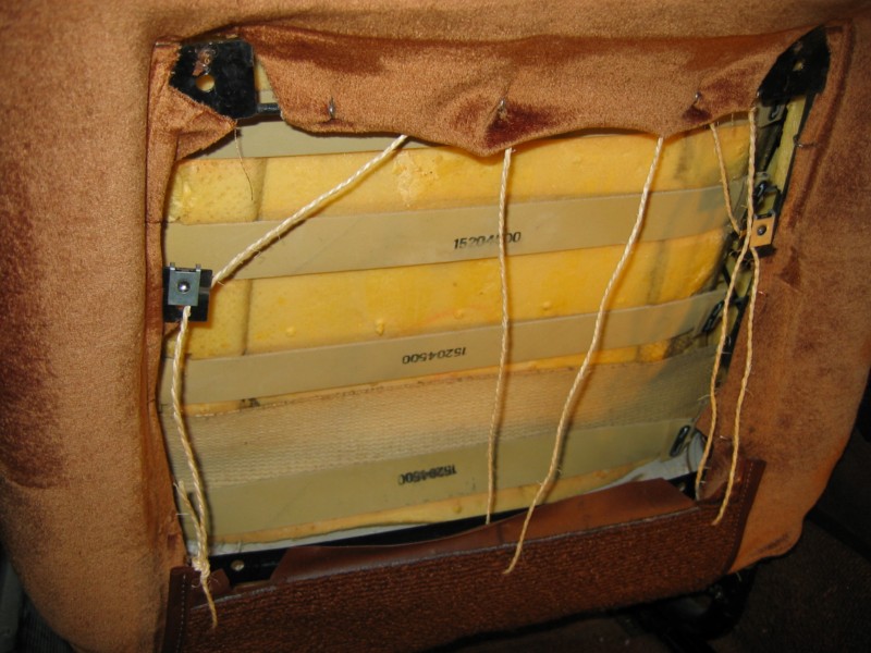

Suite et fin de l'épisode réparation de mon siège...
Après inspection des 3 paires de sièges "velours" en ma possession, à chaque fois le dossier conducteur (et seulement lui) a été bidouillé à coups d'agrafes.

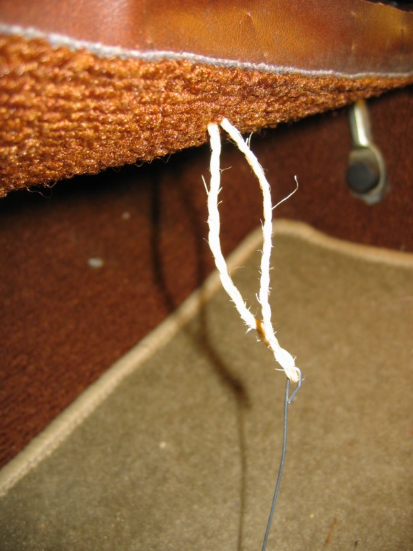

Mise en place de la ficelle de maintien de la langue de moquette inférieure :
Les fils ne  sont pas tendus pour ne pas obstruer les trous de fixation inférieure.
J'ai rajouté deux agrafes pour vis de 3,4mm (ref 486 de chez Restagraf) pour fiabiliser la fixation car le medium cherche à rester droit lors du montage et l'effort sur la vis est plus importante.
Obliger de trouver une aiguille de fortune pour passer la ficelle Wink
Montage final du panneau : pas facile de trouver le trou d'agrafe avec la vis... Mad
Bon, on voit un chouïa de ficelle en bas du siège, j'aurais pu tendre un peu plus les cordages...
Ça ira comme ça... Mr. Green

Du coup, j'ai refait le dossier conducteur de la grise qui commençait à partir en c... Lui aussi n'avait pas ses cordelettes, par contre j'ai conservé l'isorel qui était en état correct. J'ai l'impression que le siège passager de cette voiture mérite également mes bons soins...

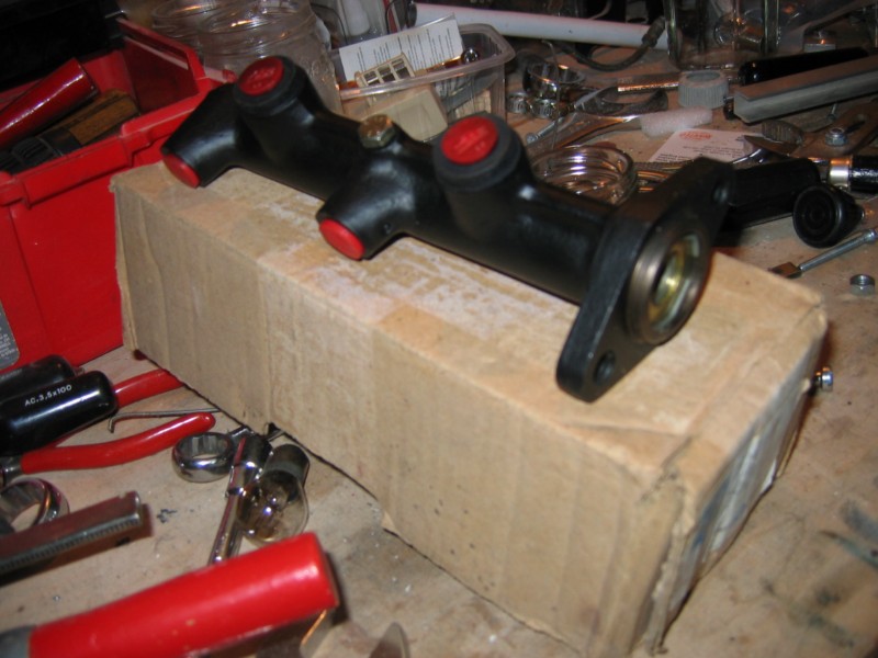

J'étais le week-end dernier à la bourse d'échange de Colomiers. En Chrysler bien-sûr.
Généralement, je ne trouve jamais rien dans les bourses, ou rarement. Là, mon attention a été attirée par une boîte qui pouvait contenir un maître cylindre de frein avec une belle étiquette "Chrysler parts" écrit en bleu. Une fois extirpé de sa boîte, l'objet ressemblait furieusement à celui de ma 2 litres. Le vendeur me donne l'autorisation d'aller comparer avec celui de ma voiture. C'est le même !
A 30 euros, je n'ai pas hésité.
Seul truc, il y a écrit 19 sur le corps. 19 mm ? C'est plutôt 20,6 sur les Chrysler à double circuit...
A voir, donc.
