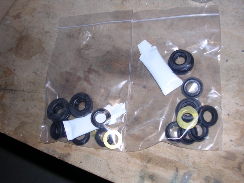

Bon, en attendant de trouver un maître cylindre neuf, je me suis procuré sur le net un kit de réfection, que je viens de recevoir :
Il y a le strict nécessaire, mais il y a aussi les 2 joints dans lesquels se plante le réservoir du liquide de frein.
A venir un petit tuto sur le rajeunissement d'un maître cylindre de frein...

MessagePosté le: Sam 5 Oct - 14:06 (2013)    Sujet du message: La 2 litres 78 "Champagne" Répondre en citant
Il me tarde de découvrir le tuto  Cool
C'est juste un seul kit de réfection??
Car ça fait beaucoup de joints pour un seul?
MessagePosté le: Sam 5 Oct - 15:07 (2013)    Sujet du message: La 2 litres 78 "Champagne" Répondre en citant
Oui, il y a 2 kits...
MessagePosté le: Sam 5 Oct - 18:17 (2013)    Sujet du message: La 2 litres 78 "Champagne" Répondre en citant
:oops: Ok
MessagePosté le: Sam 5 Oct - 22:43 (2013)    Sujet du message: La 2 litres 78 "Champagne" Répondre en citant
Pour le tuto, probablement le week-end prochain, car en ce moment, il ne m'est pas simple de dégager du temps pour faire de la mécanique...
J'ai pris 2 kits, car à 18,80 € le kit sans majoration du port pour le deuxième, ça valait le coup d'en prendre deux.

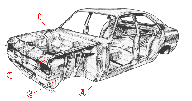

MessagePosté le: Dim 6 Oct - 21:29 (2013)    Sujet du message: La 2 litres 78 "Champagne" Répondre en citant
Oui, on sait que cette partie de la Chrysler est un des points les plus vulnérables.
Je ne pense pas que le nettoyage y soit pour quelque chose, je pese plus au projection par en dessous.
A part laisser s'infiltrer du Rustole (antirouille) au dessus entre les deux tôles, je ne vois pas d'autre solution...
Une photo serait la bien venue, on parle bien du point 2 sur l'image suivante :
MessagePosté le: Dim 6 Oct - 21:56 (2013)    Sujet du message: La 2 litres 78 "Champagne" Répondre en citant
    Oui, il sagit bien du point n°2, comme tu dis il va falloir laisser s'infiltrer un produit neutralisant de rouille, j'espère pouvoir
    trouver un produit éfficace qui me permette d'avoir l'esprit tranquille. En tous cas, comme je le disais à Thomsler, je ne laverai
   plus la voiture à l'eau, j'ai un peu les 'boules" car la voiture est absolument exempte de rouille, enfin je le croyais... :(
   Toute la voiture a été traité au dinitrol, ça "dégueule"de partout mais c'est vrai que cet endroit est sensible, j'aurais dû être
   vigilant dès le départ, une photo ne montrerai pas grand chose, le point de rouille ne fait qu'actuellement qu'environ 3mm
   de diamètre mais cela montre qu'en dessous la corrosion doit être un peu plus importante.
   Je m'en occuperai cette semaine, tous vos conseils en matière de prévention sont les bienvenus !
   Bonne semaine et merci pour vos réponses !!!  Okay
