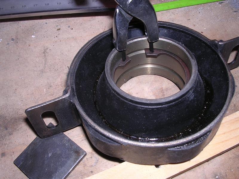

Allé, un petit peu de mécanique ce week-end... Pas beaucoup.
Je me suis attelé à monter un roulement neuf dans un relais de caisse neuf lui aussi.

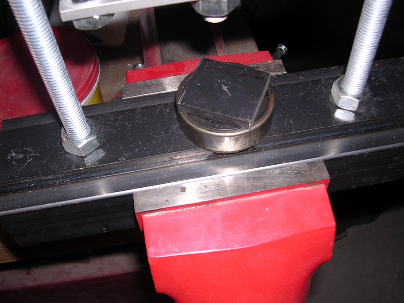

Pour cela j'ai ressorti ma petite presse maison.
Premier test, essayer de sortir un vieux roulement de relais de caisse usagé, pour voir :
Trop facile :
Comme je n'avais pas de douille de 52mm de diamètre extérieur, j'ai bricolé une cale, carré, qui rentre pile-poil dans l'alésage. Et c'est elle qui a poussé le roulement.

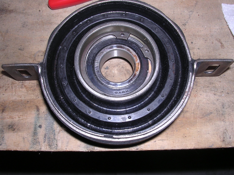

Fort de cette extraction, je me lance dans le montage du roulement neuf :
Montage du premier circlips :
Very easy avec le bon outil...

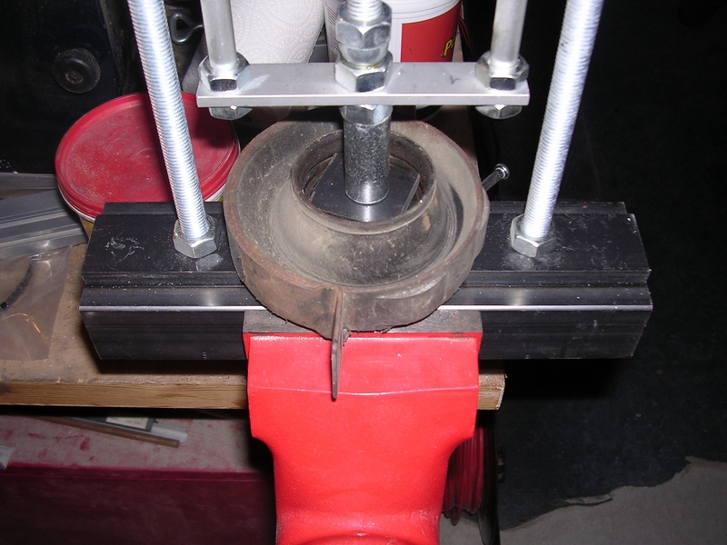

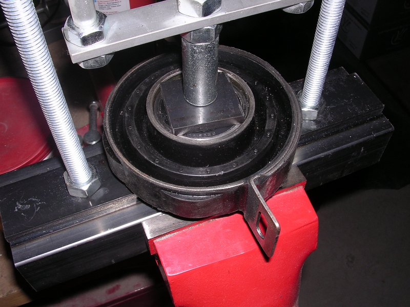

Et c'est là que ma petite presse fait merveille...
On pousse, dès que ça durci on arrête, car c'est qu'on est en butée contre le circlips.
Montage du deuxième circlips, et c'est terminé.
C'est trop cool la mécanique quand on a l'outil qui va bien Okay

Avec plaisir, voici une photo de ma petite presse maison, à l'oeuvre dans l'insertion d'un moyeu débrayable sur un axe de pompe à eau.
Dans la plus part des cas, pas besoin d'une force "hydraulique", une bonne tige filetée de 12 ça suffit.
Et tout se trouve au bricolocasto du coin pour une petite vingtaine d'euros...
